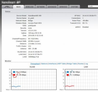

valexa 7 Опубликовано: 2016-03-21 18:13:02 Share Опубликовано: 2016-03-21 18:13:02 Чем заменить Nanobeam m5 400 для увлечения пропускной способности моста... расстояние 4 км. прямая видимость, большой радиоимусорник. сейчас ходит 130мб Предлогали Powerbeam m5 AC или микротики AC кто что скажет?? Ссылка на сообщение Поделиться на других сайтах

valexa 7 Опубліковано: 2016-11-16 08:17:42 Автор Share Опубліковано: 2016-11-16 08:17:42 И так тема снова стала актуальна. Подскажите у кого то был опыт с Nanobeam m5 AC 19 для данной задач мост 3 км растояние прямая видимость? мост с хорошим пропускным каналом 150м+ Пробовали микротик SXT5 AC канал 135Mb при сигнале 340м/540м. Ссылка на сообщение Поделиться на других сайтах
BALTAR 46 Опубліковано: 2016-11-22 07:54:39 Share Опубліковано: 2016-11-22 07:54:39 И так тема снова стала актуальна. Подскажите у кого то был опыт с Nanobeam m5 AC 19 для данной задач мост 3 км растояние прямая видимость? мост с хорошим пропускным каналом 150м+ Пробовали микротик SXT5 AC канал 135Mb при сигнале 340м/540м. Рефлектора поставишь, будет 180+ Ссылка на сообщение Поделиться на других сайтах
valexa 7 Опубліковано: 2016-11-22 09:17:30 Автор Share Опубліковано: 2016-11-22 09:17:30 Рефлектор от чего?? О чем речь? Ссылка на сообщение Поделиться на других сайтах
argus78 114 Опубліковано: 2016-11-22 16:34:33 Share Опубліковано: 2016-11-22 16:34:33 Рефлектор от чего?? О чем речь? можно поставить SXTшку в сетку (рефлектор) и получить прирост в усилении. Ну а вообще то стояли SXTG5 HGr (точно не помню модель) без всяких рефлекторов на 4 км - 170-180 мбит живого трафика бежало. В другом месте стоят SXT AC где то на 3.5 км - живого трафика 200 мбит (больше не видел) тесты показывают 320-330 мбит. Возможно сильно шумно у Вас. Но рефлекторы должны помочь. Ссылка на сообщение Поделиться на других сайтах
valexa 7 Опубліковано: 2016-11-22 16:38:15 Автор Share Опубліковано: 2016-11-22 16:38:15 Рефлектор от чего?? О чем речь? можно поставить SXTшку в сетку (рефлектор) и получить прирост в усилении. Ну а вообще то стояли SXTG5 HGr (точно не помню модель) без всяких рефлекторов на 4 км - 170-180 мбит живого трафика бежало. В другом месте стоят SXT AC где то на 3.5 км - живого трафика 200 мбит (больше не видел) тесты показывают 320-330 мбит. Возможно сильно шумно у Вас. Но рефлекторы должны помочь. я ставил SXT5 AC то скорость была чуть хуже чем у нанабима... эфир действительно зашумлен Ссылка на сообщение Поделиться на других сайтах
