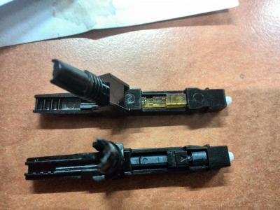

ynet 0 Опубліковано: 2016-03-28 03:47:06 Share Опубліковано: 2016-03-28 03:47:06 С фастами много проблем, и самое главное что в 95% виноваты фасты, а в 5% руки монтажника. Нужно брать короткие фасты и чтобы Кабель фиксировался не параллельно кнопки зажима, а перпендикулярно, типа как на первой картинке первый фаст только получается Кабель повёрнутый на 90 градусов. Смогу скину поже фото. Работаем тоже на фастах и методом тыка и практики нашли оптимальный вариант у которых затухания минимальны в районе 0.2-0.4 зависит от кривизны рук Ссылка на сообщение Поделиться на других сайтах
ynet 0 Опубліковано: 2016-03-28 16:56:46 Share Опубліковано: 2016-03-28 16:56:46 С фастами много проблем, и самое главное что в 95% виноваты фасты, а в 5% руки монтажника. Нужно брать короткие фасты и чтобы Кабель фиксировался не параллельно кнопки зажима, а перпендикулярно, типа как на первой картинке первый фаст только получается Кабель повёрнутый на 90 градусов. Смогу скину поже фото. Работаем тоже на фастах и методом тыка и практики нашли оптимальный вариант у которых затухания минимальны в районе 0.2-0.4 зависит от кривизны рук Извиняюсь за качество фото, это б.у фасты, но для понимая разницы пойдет) Да и те Фасты которые дленнее, с ними всегда какой то геморой Ссылка на сообщение Поделиться на других сайтах

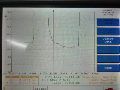

prototip 288 Опубліковано: 2016-09-04 15:57:24 Share Опубліковано: 2016-09-04 15:57:24 Продолжу с фотосами и рефом . На фото 2 варианта которые я тестировал . Верхний фаст - говно сразу по нескольким позициям . 1. Кабель зажать в нужном положении не реал ибо он ложится плашмя и не фиксируется в нижней половине разьема в отличии от второго разьема - нижнего , где кабель фиксируется вдавливанием пальца руки . 2. Были получены крайне большие затухания от 2 до 6 дб в среднем . Заподозрил не только проблемы с фиксацией кабеля "отезжанием" волокна назад , а еще и плохую полировку . Взял обычный микроскоп ручной и был "приятно поражен" - полировка гов... Ссылка на сообщение Поделиться на других сайтах

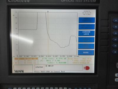

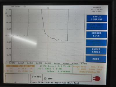

prototip 288 Опубліковано: 2016-09-04 16:00:28 Share Опубліковано: 2016-09-04 16:00:28 Снимки рефлюка ниже приведены нормальные потери фастов с черной вставкой . Кололось все дешевым китайским сколко вслепую . Ссылка на сообщение Поделиться на других сайтах

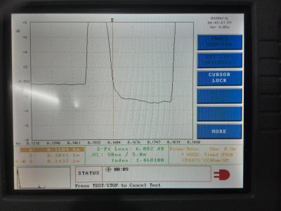

prototip 288 Опубліковано: 2016-09-04 16:02:30 Share Опубліковано: 2016-09-04 16:02:30 С гов... желтой вставки картинка другая , за десяток раз я меньше чем в 2 дБ попасть не смог ! Ссылка на сообщение Поделиться на других сайтах
prototip 288 Опубліковано: 2016-09-04 16:03:45 Share Опубліковано: 2016-09-04 16:03:45 Патч длиной 40 метров примерно , нормализирующая катушка 150 метров для понятия переходов . Вот такие вот они китайские фасты ! Есть нормальное качество , а есть совсем гов... По внешнему виду сразу не определить где нормальные , а где нет . Кстати фасты с черной вставкой я пробовал снимать и многократно переустанавливать . Результаты получились довольно ровные и предсказуемые , затухания на уровне 0.3-0.5 дБ и как по мне связаны они только переходом двух ферулл между нормализирующей катушкой и фастом . Ссылка на сообщение Поделиться на других сайтах
