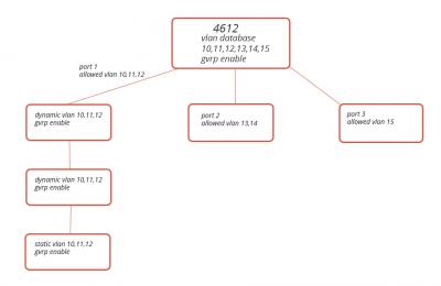

Нужна вот примерна такая схема.
Но по факту получаю все vlan 10,11,12,13,14,15 на port 1, при этом еще как-то странно работая, т.е. захожу на один из коммутаторов доступа и вижу как gvrp удаляет а потом следом добавляет эти vlan и так покругу, думал что таймауты маленькие, увеличил не помогло.
