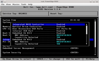

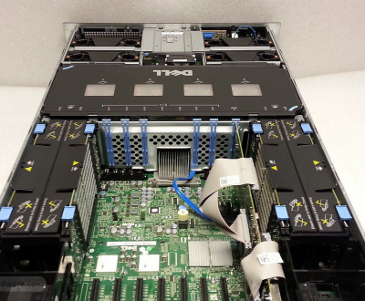

Буду признателен если кто-то подскажет решение такой проблемы: необходимо прикрутить обычный SATA диск к системе в обход RAID массива PERC 6/i. На плате есть SATA разъем, но как на него диск подключить и куда его устанавливать я не знаю.
На фото из интернета вижу вот такую картину
то есть SATA кабель подключен и куда-то уходит.
При этом в BIOS нет никакого упоминания о нем нет

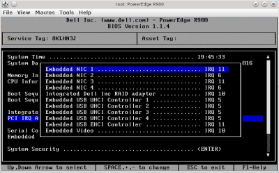

прерывания тоже молчат

В r710 есть отдельное меню для SATA дисков.
Скачайте poweredge-r900_owner's manual_en-us.pdf и поищите поиском SATA.
P.S. все прошивки и БИОС обновлены?
Сата кабель уходит скорей всего на dvd привод другого варианта не вижу. Следовательно можно попробовать вместо привода поставить оптибей и в него винт.
