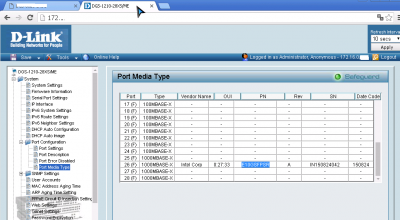

FTTH_VN 59 Опубликовано: 2016-05-10 10:39:37 Share Опубликовано: 2016-05-10 10:39:37 Приветствую всех. Подскажите может кто сталкивался, не поднимается линк между сервером и свичом. Сервер сетевая ix0@pci0:1:0:0: class=0x020000 card=0x000c8086 chip=0x10fb8086 rev=0x01 hdr=0x00 vendor = 'Intel Corporation' device = '82599EB 10-Gigabit SFI/SFP+ Network Connection' class = network subclass = ethernet ix1@pci0:1:0:1: class=0x020000 card=0x000c8086 chip=0x10fb8086 rev=0x01 hdr=0x00 vendor = 'Intel Corporation' device = '82599EB 10-Gigabit SFI/SFP+ Network Connection' class = network subclass = ethernet Модули были в комплекте с сетевой модель E10GSFPSR 2 шт . 1 поставил в свич. Свич D-link DGS-1210-28XS/ME Свич модуль видит линк не поднимаем. Скорости, пачкорды и т.д. все перепробовал, не поднимает линк никак. В чем может быть проблема ? Ссылка на сообщение Поделиться на других сайтах

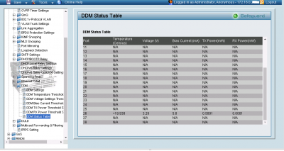

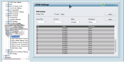

graysilver 143 Опубліковано: 2016-05-10 12:53:43 Share Опубліковано: 2016-05-10 12:53:43 Еще посмотрите на коммутаторе DDM, могла сработать защита. Ссылка на сообщение Поделиться на других сайтах
FTTH_VN 59 Опубліковано: 2016-05-10 12:58:17 Автор Share Опубліковано: 2016-05-10 12:58:17 (відредаговано) Еще посмотрите на коммутаторе DDM, могла сработать защита. отключено Відредаговано 2016-05-10 13:01:12 FTTH_VN Ссылка на сообщение Поделиться на других сайтах
Субчик 185 Опубліковано: 2016-05-10 13:12:28 Share Опубліковано: 2016-05-10 13:12:28 у меня заработало, когда поменял патчкорд на многомод Ссылка на сообщение Поделиться на других сайтах
graysilver 143 Опубліковано: 2016-05-10 13:21:55 Share Опубліковано: 2016-05-10 13:21:55 Еще посмотрите на коммутаторе DDM, могла сработать защита. отключено посмотрите на статистику ддм, если 26-й порт - это ваш модуль, то он не видит входного сигнала. Патчкорды поменяли? Ссылка на сообщение Поделиться на других сайтах
FTTH_VN 59 Опубліковано: 2016-05-10 13:26:18 Автор Share Опубліковано: 2016-05-10 13:26:18 Еще посмотрите на коммутаторе DDM, могла сработать защита. отключено посмотрите на статистику ддм, если 26-й порт - это ваш модуль, то он не видит входного сигнала. Патчкорды поменяли? да 26 порт. Пачкорд менял, еще куплю многомодовый попробую. Ссылка на сообщение Поделиться на других сайтах
graysilver 143 Опубліковано: 2016-05-10 13:30:44 Share Опубліковано: 2016-05-10 13:30:44 Еще посмотрите на коммутаторе DDM, могла сработать защита. отключено посмотрите на статистику ддм, если 26-й порт - это ваш модуль, то он не видит входного сигнала. Патчкорды поменяли? да 26 порт. Пачкорд менял, еще куплю многомодовый попробую. Вашы модули мультимодовые, нужен только мультимодовый патчкорд. Ссылка на сообщение Поделиться на других сайтах
