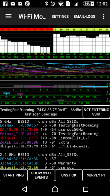

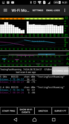

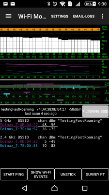

Alver 339 Опубликовано: 2016-06-02 14:42:52 Share Опубликовано: 2016-06-02 14:42:52 (изменено) Включите Filtering SSID , чтобы не было мусора - видно соседних чужих AP. И дайте два скрина Show Scan Results- до переключения и после переключения с одного АП на другой. А также еще один -третий скрин Show Scan Results -после нажатия кнопки UNSTICK. Изменено 2016-06-02 14:43:52 пользователем Alver Ссылка на сообщение Поделиться на других сайтах
Alver 339 Опубликовано: 2016-06-02 17:23:04 Share Опубликовано: 2016-06-02 17:23:04 (изменено) елефон Sony M5 я не уверен что он поддерживает k/r Не поддерживает Sony Fast Transition Roaming 802.11r. Более того, Sony некорректно поддерживает 4Way Handshaking при Fast Secure Roaming при WPA2 доступе , что странно, но факт. У меня самого планшет Sony Z4, все там суперово, а вот это . Но эта хрень влияет только на время переключения handoff ( + 400 мс, что вообще некритично) . Может после последнего недавнего обновления Sony на новый Андроид там это поправили, пока не проверял. Так что обновите свой Sony, если для него уже доступна новая прошивка, и посмотрим что там и как работает ну и само собой проверим сабж.. Изменено 2016-06-02 17:26:34 пользователем Alver Ссылка на сообщение Поделиться на других сайтах
Litt1eWanderer 3 Опубликовано: 2016-06-03 07:02:59 Автор Share Опубликовано: 2016-06-03 07:02:59 Включите Filtering SSID , чтобы не было мусора - видно соседних чужих AP. И дайте два скрина Show Scan Results- до переключения и после переключения с одного АП на другой. А также еще один -третий скрин Show Scan Results -после нажатия кнопки UNSTICK. Доброе утро. Фильтр включил. Скрин3 - это я стою на месте. Скрин2 - это я пошел в другую комнату и меня перекинуло на другую точку. Скрин1 - это я нажал на кнопку Unstick Ссылка на сообщение Поделиться на других сайтах
Litt1eWanderer 3 Опубликовано: 2016-06-03 07:10:30 Автор Share Опубликовано: 2016-06-03 07:10:30 елефон Sony M5 я не уверен что он поддерживает k/r Не поддерживает Sony Fast Transition Roaming 802.11r. Более того, Sony некорректно поддерживает 4Way Handshaking при Fast Secure Roaming при WPA2 доступе , что странно, но факт. У меня самого планшет Sony Z4, все там суперово, а вот это . Но эта хрень влияет только на время переключения handoff ( + 400 мс, что вообще некритично) . Может после последнего недавнего обновления Sony на новый Андроид там это поправили, пока не проверял. Так что обновите свой Sony, если для него уже доступна новая прошивка, и посмотрим что там и как работает ну и само собой проверим сабж.. Телефон обновлен до последней прошивки. Обещают вроде как 6-й, но пока прошивки нет. Ну и ладно, все равно в ближайшем обозримом будущем большинство юзеров наших сетей будет использовать телефоны не поддерживающие k/r. Но даже в этой ситуации переключение занимает какое-то мизерное время. Точно работает Band Steering(перекидывает юзеров с 2 на 5Ггц) и вроде как адекватно работает автопилот реализованный в Edimax(разводит по каналам соседние точки). Что скажите? Ссылка на сообщение Поделиться на других сайтах
Alver 339 Опубликовано: 2016-06-03 09:29:25 Share Опубликовано: 2016-06-03 09:29:25 (изменено) Включите Filtering SSID , чтобы не было мусора - видно соседних чужих AP. И дайте два скрина Show Scan Results- до переключения и после переключения с одного АП на другой. А также еще один -третий скрин Show Scan Results -после нажатия кнопки UNSTICK. Доброе утро. Фильтр включил. Скрин3 - это я стою на месте. Скрин2 - это я пошел в другую комнату и меня перекинуло на другую точку. Скрин1 - это я нажал на кнопку Unstick То что переключились на другую точку -не вопрос. Вопрос-как переключились? Нужны events. Переключите показ логов в режим Show Wi-Fi Events- просто нажмите эту кнопку перед переходом. Изменено 2016-06-03 09:31:13 пользователем Alver Ссылка на сообщение Поделиться на других сайтах
Litt1eWanderer 3 Опубликовано: 2016-06-03 09:59:55 Автор Share Опубликовано: 2016-06-03 09:59:55 Включите Filtering SSID , чтобы не было мусора - видно соседних чужих AP. И дайте два скрина Show Scan Results- до переключения и после переключения с одного АП на другой. А также еще один -третий скрин Show Scan Results -после нажатия кнопки UNSTICK. Доброе утро. Фильтр включил. Скрин3 - это я стою на месте. Скрин2 - это я пошел в другую комнату и меня перекинуло на другую точку. Скрин1 - это я нажал на кнопку Unstick То что переключились на другую точку -не вопрос. Вопрос-как переключились? Нужны events. Переключите показ логов в режим Show Wi-Fi Events- просто нажмите эту кнопку перед переходом. Вот такой лог в тексте Аруба присылает. Это оно? Скриншот сделать с переключением проблема, потому, что там текста больше, чем на экран. ArubaUtilitiesLogFile_2016_0603_125535.txt Ссылка на сообщение Поделиться на других сайтах
Alver 339 Опубликовано: 2016-06-03 11:33:18 Share Опубликовано: 2016-06-03 11:33:18 Включите Filtering SSID , чтобы не было мусора - видно соседних чужих AP. И дайте два скрина Show Scan Results- до переключения и после переключения с одного АП на другой. А также еще один -третий скрин Show Scan Results -после нажатия кнопки UNSTICK. Доброе утро. Фильтр включил. Скрин3 - это я стою на месте. Скрин2 - это я пошел в другую комнату и меня перекинуло на другую точку. Скрин1 - это я нажал на кнопку Unstick То что переключились на другую точку -не вопрос. Вопрос-как переключились? Нужны events. Переключите показ логов в режим Show Wi-Fi Events- просто нажмите эту кнопку перед переходом. Вот такой лог в тексте Аруба присылает. Это оно? Скриншот сделать с переключением проблема, потому, что там текста больше, чем на экран. Нужен кусок скрина в момент смены канала( переключения) Ссылка на сообщение Поделиться на других сайтах
Litt1eWanderer 3 Опубликовано: 2016-06-03 11:52:52 Автор Share Опубликовано: 2016-06-03 11:52:52 Включите Filtering SSID , чтобы не было мусора - видно соседних чужих AP. И дайте два скрина Show Scan Results- до переключения и после переключения с одного АП на другой. А также еще один -третий скрин Show Scan Results -после нажатия кнопки UNSTICK. Доброе утро. Фильтр включил. Скрин3 - это я стою на месте. Скрин2 - это я пошел в другую комнату и меня перекинуло на другую точку. Скрин1 - это я нажал на кнопку Unstick То что переключились на другую точку -не вопрос. Вопрос-как переключились? Нужны events. Переключите показ логов в режим Show Wi-Fi Events- просто нажмите эту кнопку перед переходом. Вот такой лог в тексте Аруба присылает. Это оно? Скриншот сделать с переключением проблема, потому, что там текста больше, чем на экран. Нужен кусок скрина в момент смены канала( переключения) ну так в предыдущем сообщении скрин как раз в момент переключения, это же видно и по картинке и по тексту - был канал 36, а стал 48. Но на свякий случай я выслал полный лог - что можно было текст заскроллить. Ссылка на сообщение Поделиться на других сайтах
Alver 339 Опубликовано: 2016-06-03 21:06:54 Share Опубликовано: 2016-06-03 21:06:54 (изменено) Включите Filtering SSID , чтобы не было мусора - видно соседних чужих AP. И дайте два скрина Show Scan Results- до переключения и после переключения с одного АП на другой. А также еще один -третий скрин Show Scan Results -после нажатия кнопки UNSTICK. Доброе утро. Фильтр включил. Скрин3 - это я стою на месте. Скрин2 - это я пошел в другую комнату и меня перекинуло на другую точку. Скрин1 - это я нажал на кнопку Unstick То что переключились на другую точку -не вопрос. Вопрос-как переключились? Нужны events. Переключите показ логов в режим Show Wi-Fi Events- просто нажмите эту кнопку перед переходом. Вот такой лог в тексте Аруба присылает. Это оно? Скриншот сделать с переключением проблема, потому, что там текста больше, чем на экран. Нужен кусок скрина в момент смены канала( переключения) ну так в предыдущем сообщении скрин как раз в момент переключения, это же видно и по картинке и по тексту - был канал 36, а стал 48. Но на свякий случай я выслал полный лог - что можно было текст заскроллить. Давайте я вам покажу пример куда надо смотреть и какой кусок лога представляет важный интерес и что вам нужно показать. На 3 скринах - три типа роуминга . Первыe два принадлежат одному известному вендору А. Третий - второму тоже известному вендору B. Первый скрин -при опен доступе к точке доступа вендора A, время переключения handoff 2 mc. На втором - при доступе WPA2 EAP-PEAP ( с авторизацией через Радиус) к точке доступа вендора A, метод роуминга называется Opportunistic Key Caching ( OKC). Несмотря на то, что Радиус сервер находится за 20 км от точек доступа вендора A время переключения при OKC роуминге 11 мс, поскольку при роуминге новая точка доступа вендора A не спрашивает Радиус про клиента, она его уже знает ( получила информацию от первой точки доступа после первого вхождения ' этого клиента в роуминговую сеть вендора A). НА третьем скрине открытый доступ, вендор B, но роуминга как handover там нет. Явно виден дисконект, сканирование частот , получение IP адреса через DHCP и др, что занимает несколько секунд. Каналы и точки доступа видно ( точно также как у вас) на 3-м скрине меняются, но дело то не в этом, handover как видно по скрину лога -НЕТ. У вас клиент как переключается, как на первом и втором скрине ( при WPA 2) или как на третьем? Можете показать именно это? Изменено 2016-06-03 21:21:10 пользователем Alver Ссылка на сообщение Поделиться на других сайтах

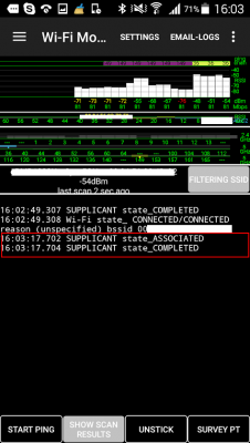

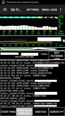

Litt1eWanderer 3 Опубликовано: 2016-06-04 09:00:01 Автор Share Опубликовано: 2016-06-04 09:00:01 Давайте я вам покажу пример куда надо смотреть и какой кусок лога представляет важный интерес и что вам нужно показать. На 3 скринах - три типа роуминга . Первыe два принадлежат одному известному вендору А. Третий - второму тоже известному вендору B. Первый скрин -при опен доступе к точке доступа вендора A, время переключения handoff 2 mc. На втором - при доступе WPA2 EAP-PEAP ( с авторизацией через Радиус) к точке доступа вендора A, метод роуминга называется Opportunistic Key Caching ( OKC). Несмотря на то, что Радиус сервер находится за 20 км от точек доступа вендора A время переключения при OKC роуминге 11 мс, поскольку при роуминге новая точка доступа вендора A не спрашивает Радиус про клиента, она его уже знает ( получила информацию от первой точки доступа после первого вхождения ' этого клиента в роуминговую сеть вендора A). НА третьем скрине открытый доступ, вендор B, но роуминга как handover там нет. Явно виден дисконект, сканирование частот , получение IP адреса через DHCP и др, что занимает несколько секунд. Каналы и точки доступа видно ( точно также как у вас) на 3-м скрине меняются, но дело то не в этом, handover как видно по скрину лога -НЕТ. У вас клиент как переключается, как на первом и втором скрине ( при WPA 2) или как на третьем? Можете показать именно это? Судя по всему Aruba Utilites выдает мне совсем другие логи. Я настроил WPA2 EAP-PEAP(как у вас во втором примере) и Радиус - правда не за 20км, а воспользовался встроенным в NMS. В любом случае это не прояснило ситуации с вашим вопросом, но по логам я не вижу нигде никаких дисконнектов, я не вижу смены IP адреса или получение нового адреса по DHCP. Я попрошу у производителя более подробные разъяснения по этому вопросу. И, если не секрет, что за вендоры A и B в вашем тексте? Что вы рекомендуете ставить людям при неограниченных и, что более важно, ограниченных бюджетах? Ссылка на сообщение Поделиться на других сайтах
Alver 339 Опубликовано: 2016-06-04 11:39:31 Share Опубликовано: 2016-06-04 11:39:31 Давайте я вам покажу пример куда надо смотреть и какой кусок лога представляет важный интерес и что вам нужно показать. На 3 скринах - три типа роуминга . Первыe два принадлежат одному известному вендору А. Третий - второму тоже известному вендору B. Первый скрин -при опен доступе к точке доступа вендора A, время переключения handoff 2 mc. На втором - при доступе WPA2 EAP-PEAP ( с авторизацией через Радиус) к точке доступа вендора A, метод роуминга называется Opportunistic Key Caching ( OKC). Несмотря на то, что Радиус сервер находится за 20 км от точек доступа вендора A время переключения при OKC роуминге 11 мс, поскольку при роуминге новая точка доступа вендора A не спрашивает Радиус про клиента, она его уже знает ( получила информацию от первой точки доступа после первого вхождения ' этого клиента в роуминговую сеть вендора A). НА третьем скрине открытый доступ, вендор B, но роуминга как handover там нет. Явно виден дисконект, сканирование частот , получение IP адреса через DHCP и др, что занимает несколько секунд. Каналы и точки доступа видно ( точно также как у вас) на 3-м скрине меняются, но дело то не в этом, handover как видно по скрину лога -НЕТ. У вас клиент как переключается, как на первом и втором скрине ( при WPA 2) или как на третьем? Можете показать именно это? Судя по всему Aruba Utilites выдает мне совсем другие логи. Я настроил WPA2 EAP-PEAP(как у вас во втором примере) и Радиус - правда не за 20км, а воспользовался встроенным в NMS. В любом случае это не прояснило ситуации с вашим вопросом, но по логам я не вижу нигде никаких дисконнектов, я не вижу смены IP адреса или получение нового адреса по DHCP. Я попрошу у производителя более подробные разъяснения по этому вопросу. И, если не секрет, что за вендоры A и B в вашем тексте? Что вы рекомендуете ставить людям при неограниченных и, что более важно, ограниченных бюджетах? У вас просто последняя версия софта Арубы ( у меня скрины с предыдущей),новая выдаёт доп информацию, но и ключевую информацию об обмене сообщениями между клиентом и точками доступа при роуминге-тоже. Вы почему то не хотите ее показывать. Информация производителя никого не интересует.Или сделайте то что я прошу и покажите чтобы там ни было или разговор закончен. Ссылка на сообщение Поделиться на других сайтах
Litt1eWanderer 3 Опубликовано: 2016-06-04 11:45:58 Автор Share Опубликовано: 2016-06-04 11:45:58 Давайте я вам покажу пример куда надо смотреть и какой кусок лога представляет важный интерес и что вам нужно показать. На 3 скринах - три типа роуминга . Первыe два принадлежат одному известному вендору А. Третий - второму тоже известному вендору B. Первый скрин -при опен доступе к точке доступа вендора A, время переключения handoff 2 mc. На втором - при доступе WPA2 EAP-PEAP ( с авторизацией через Радиус) к точке доступа вендора A, метод роуминга называется Opportunistic Key Caching ( OKC). Несмотря на то, что Радиус сервер находится за 20 км от точек доступа вендора A время переключения при OKC роуминге 11 мс, поскольку при роуминге новая точка доступа вендора A не спрашивает Радиус про клиента, она его уже знает ( получила информацию от первой точки доступа после первого вхождения ' этого клиента в роуминговую сеть вендора A). НА третьем скрине открытый доступ, вендор B, но роуминга как handover там нет. Явно виден дисконект, сканирование частот , получение IP адреса через DHCP и др, что занимает несколько секунд. Каналы и точки доступа видно ( точно также как у вас) на 3-м скрине меняются, но дело то не в этом, handover как видно по скрину лога -НЕТ. У вас клиент как переключается, как на первом и втором скрине ( при WPA 2) или как на третьем? Можете показать именно это? Судя по всему Aruba Utilites выдает мне совсем другие логи. Я настроил WPA2 EAP-PEAP(как у вас во втором примере) и Радиус - правда не за 20км, а воспользовался встроенным в NMS. В любом случае это не прояснило ситуации с вашим вопросом, но по логам я не вижу нигде никаких дисконнектов, я не вижу смены IP адреса или получение нового адреса по DHCP. Я попрошу у производителя более подробные разъяснения по этому вопросу. И, если не секрет, что за вендоры A и B в вашем тексте? Что вы рекомендуете ставить людям при неограниченных и, что более важно, ограниченных бюджетах? У вас просто последняя версия софта Арубы ( у меня скрины с предыдущей),новаявыдаёт доп информацию, но и ключевую информацию об обмене сообщениями между клиентом и точками доступа при роуминге-тоже. Вы почему то не хотите ее показывать. Информация производителя никого не интересует.Или сделайте то что я прошу и покажите чтобы там ни было или разговор закончен. Так я выложил текстовый файл с логом ArubaUtilitiesLogFile_2016_0603_125535.txt еще в самом начале нашего разговора. Возможно вы его не заметили. Ссылка на сообщение Поделиться на других сайтах
Alver 339 Опубликовано: 2016-06-04 17:45:33 Share Опубликовано: 2016-06-04 17:45:33 (изменено) Давайте я вам покажу пример куда надо смотреть и какой кусок лога представляет важный интерес и что вам нужно показать. На 3 скринах - три типа роуминга . Первыe два принадлежат одному известному вендору А. Третий - второму тоже известному вендору B. Первый скрин -при опен доступе к точке доступа вендора A, время переключения handoff 2 mc. На втором - при доступе WPA2 EAP-PEAP ( с авторизацией через Радиус) к точке доступа вендора A, метод роуминга называется Opportunistic Key Caching ( OKC). Несмотря на то, что Радиус сервер находится за 20 км от точек доступа вендора A время переключения при OKC роуминге 11 мс, поскольку при роуминге новая точка доступа вендора A не спрашивает Радиус про клиента, она его уже знает ( получила информацию от первой точки доступа после первого вхождения ' этого клиента в роуминговую сеть вендора A). НА третьем скрине открытый доступ, вендор B, но роуминга как handover там нет. Явно виден дисконект, сканирование частот , получение IP адреса через DHCP и др, что занимает несколько секунд. Каналы и точки доступа видно ( точно также как у вас) на 3-м скрине меняются, но дело то не в этом, handover как видно по скрину лога -НЕТ. У вас клиент как переключается, как на первом и втором скрине ( при WPA 2) или как на третьем? Можете показать именно это? Судя по всему Aruba Utilites выдает мне совсем другие логи. Я настроил WPA2 EAP-PEAP(как у вас во втором примере) и Радиус - правда не за 20км, а воспользовался встроенным в NMS. В любом случае это не прояснило ситуации с вашим вопросом, но по логам я не вижу нигде никаких дисконнектов, я не вижу смены IP адреса или получение нового адреса по DHCP. Я попрошу у производителя более подробные разъяснения по этому вопросу. И, если не секрет, что за вендоры A и B в вашем тексте? Что вы рекомендуете ставить людям при неограниченных и, что более важно, ограниченных бюджетах? У вас просто последняя версия софта Арубы ( у меня скрины с предыдущей),новаявыдаёт доп информацию, но и ключевую информацию об обмене сообщениями между клиентом и точками доступа при роуминге-тоже. Вы почему то не хотите ее показывать. Информация производителя никого не интересует.Или сделайте то что я прошу и покажите чтобы там ни было или разговор закончен. Так я выложил текстовый файл с логом ArubaUtilitiesLogFile_2016_0603_125535.txt еще в самом начале нашего разговора. Возможно вы его не заметили. Да, не заметил, сорри. Но это все равно не то, нет там того что надо. Снимите скрин экрана смартфона в режиме Show Scan results. Да он может не помещаться на один экран, так снимите кусками или именно тот фрагмент, где отмечены события на моих скринах Это события ассоциации клиента с новой точкой доступа и дисконект со старой. Именно то, как это происходит, а также проверка PSK ключей при WPA доступе и тайминг этих событий и определяет то как работает роуминг , какой реализован тип роуминга ( их несколько только стандартных) или может его нет вообще и там стоят костыли для смены канала.. Изменено 2016-06-04 17:49:46 пользователем Alver Ссылка на сообщение Поделиться на других сайтах

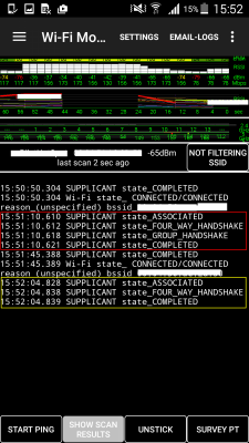

lemosh 60 Опубликовано: 2016-06-04 18:56:14 Share Опубликовано: 2016-06-04 18:56:14 В логах явно виден момент перехода с одной базы на другую и обратно, теперь Вам, Alver, как специалисту, нужно разобраться в этих и объяснить всем есть тут роуминг или нет. Для удобства чтения привел в читаемы вид: 3 июня 2016 г. 12:54:35 Available Location Provider__passive 3 июня 2016 г. 12:54:35 Available Location Provider__gps 3 июня 2016 г. 12:54:35 Available Location Provider__network 3 июня 2016 г. 12:54:35 New Wi-Fi Reading Connected__true RSSI__-41 dBm Link__150 Mbps AP name__ BSSID__74:DA:38:7E:0A:57 SSID__TestingFastRoaming IPaddr__192.168.3.180 GwyIPAddr__192.168.3.252 Upstream Iperf 0.0Mbps Dnstream Iperf 0.0Mbps 3 июня 2016 г. 12:54:35 Handover Event New_AP________74:DA:38:7E:0A:57 RSSI__-41 dBm Last_AP________FF:FF:FF:FF:FF:FF for__0 sec Previous_AP___FF:FF:FF:FF:FF:FF for__0 sec 3 июня 2016 г. 12:54:35 WIFI_EVENT supplicant.STATE_CHANGE_COMPLETED 3 июня 2016 г. 12:54:35 WIFI_EVENT STATE_CHANGE_[type: WIFI[], state: CONNECTED/CONNECTED, reason: (unspecified), extra: "TestingFastRoaming", roaming: false, failover: false, isAvailable: true, isConnectedToProvisioningNetwork: false] 3 июня 2016 г. 12:54:35 WIFI_EVENT STATE_CHANGE_SSID: TestingFastRoaming, BSSID: 74:da:38:7e:0a:57, MAC: 58:48:22:64:e7:fe, Supplicant state: COMPLETED, RSSI: -44, Link speed: 150Mbps, Frequency: 5180MHz, Net ID: 33, Metered hint: false, score: 60 3 июня 2016 г. 12:54:35 WIFI_EVENT STATE_CHANGE_{InterfaceName: wlan0 LinkAddresses: [fe80::5a48:22ff:fe64:e7fe/64,192.168.3.180/24,] Routes: [fe80::/64 -> :: wlan0,192.168.3.0/24 -> 0.0.0.0 wlan0,0.0.0.0/0 -> 192.168.3.252 wlan0,] DnsAddresses: [192.168.3.241,192.168.3.230,] Domains: MTU: 0 TcpBufferSizes: 524288,1048576,2097152,262144,524288,1048576 PcscfAddresses: [] } 3 июня 2016 г. 12:54:35 WIFI_EVENT STATE_CHANGE_74:da:38:7e:0a:57 3 июня 2016 г. 12:54:35 WIFI_EVENT WIFI_STATE_CHANGED_ENABLING 3 июня 2016 г. 12:54:35 WIFI_EVENT WIFI_STATE_CHANGED_ENABLED 3 июня 2016 г. 12:54:35 WIFI_EVENT RSSI_CHANGED_-41 3 июня 2016 г. 12:54:38 WIFI_EVENT RSSI_CHANGED_-45 Scanned by SSID _TestingFastRoaming_ 74:DA:38:7E:0A:57 36 -52 dBm 74:DA:38:0B:04:27 48 -72 dBm Scanned by SSID _TestingFastRoaming_ 74:DA:38:7E:0A:57 36 -52 dBm 4a:d9:e7:45:fd:d9 11 -70 dBm 3 июня 2016 г. 12:54:39 Scan Results Filtered__true filterSsid__TestingFastRoaming 3 июня 2016 г. 12:54:39 WIFI_EVENT SCAN_RESULTS_false 3 июня 2016 г. 12:54:40 location update__network Lat 50,013945 Long 36,229677 3 июня 2016 г. 12:54:40 location update__network Lat 50,013945 Long 36,229677 3 июня 2016 г. 12:54:41 WIFI_EVENT RSSI_CHANGED_-51 3 июня 2016 г. 12:54:41 New Wi-Fi Reading Connected__true RSSI__-51 dBm Link__150 Mbps AP name__ BSSID__74:DA:38:7E:0A:57 SSID__TestingFastRoaming IPaddr__192.168.3.180 GwyIPAddr__192.168.3.252 Upstream Iperf 0.0Mbps Dnstream Iperf 0.0Mbps 3 июня 2016 г. 12:54:44 WIFI_EVENT RSSI_CHANGED_-48 3 июня 2016 г. 12:54:47 WIFI_EVENT RSSI_CHANGED_-47 3 июня 2016 г. 12:54:49 New Wi-Fi Reading Connected__true RSSI__-47 dBm Link__150 Mbps AP name__ BSSID__74:DA:38:7E:0A:57 SSID__TestingFastRoaming IPaddr__192.168.3.180 GwyIPAddr__192.168.3.252 Upstream Iperf 0.0Mbps Dnstream Iperf 0.0Mbps 3 июня 2016 г. 12:54:50 WIFI_EVENT RSSI_CHANGED_-46 Scanned by SSID _TestingFastRoaming_ 74:DA:38:7E:0A:57 36 -49 dBm 74:DA:38:0B:04:27 48 -73 dBm Scanned by SSID _TestingFastRoaming_ 74:DA:38:7E:0A:57 36 -49 dBm 36:a4:3c:31:ca:3d 3 -53 dBm 3 июня 2016 г. 12:54:53 Scan Results Filtered__true filterSsid__TestingFastRoaming 3 июня 2016 г. 12:54:53 WIFI_EVENT SCAN_RESULTS_false 3 июня 2016 г. 12:54:53 WIFI_EVENT RSSI_CHANGED_-52 3 июня 2016 г. 12:54:55 New Wi-Fi Reading Connected__true RSSI__-52 dBm Link__150 Mbps AP name__ BSSID__74:DA:38:7E:0A:57 SSID__TestingFastRoaming IPaddr__192.168.3.180 GwyIPAddr__192.168.3.252 Upstream Iperf 0.0Mbps Dnstream Iperf 0.0Mbps 3 июня 2016 г. 12:54:56 WIFI_EVENT RSSI_CHANGED_-54 3 июня 2016 г. 12:54:59 WIFI_EVENT RSSI_CHANGED_-59 3 июня 2016 г. 12:55:01 New Wi-Fi Reading Connected__true RSSI__-59 dBm Link__150 Mbps AP name__ BSSID__74:DA:38:7E:0A:57 SSID__TestingFastRoaming IPaddr__192.168.3.180 GwyIPAddr__192.168.3.252 Upstream Iperf 0.0Mbps Dnstream Iperf 0.0Mbps 3 июня 2016 г. 12:55:02 WIFI_EVENT RSSI_CHANGED_-60 Scanned by SSID _TestingFastRoaming_ 74:DA:38:7E:0A:57 36 -59 dBm 74:DA:38:0B:04:27 48 -68 dBm Scanned by SSID _TestingFastRoaming_ 32:a4:3c:31:ca:3d 3 -43 dBm 0e:18:d6:c2:73:e6 9 -58 dBm 3 июня 2016 г. 12:55:05 Scan Results Filtered__true filterSsid__TestingFastRoaming 3 июня 2016 г. 12:55:05 WIFI_EVENT SCAN_RESULTS_false 3 июня 2016 г. 12:55:05 WIFI_EVENT RSSI_CHANGED_-62 3 июня 2016 г. 12:55:07 New Wi-Fi Reading Connected__true RSSI__-62 dBm Link__150 Mbps AP name__ BSSID__74:DA:38:7E:0A:57 SSID__TestingFastRoaming IPaddr__192.168.3.180 GwyIPAddr__192.168.3.252 Upstream Iperf 0.0Mbps Dnstream Iperf 0.0Mbps 3 июня 2016 г. 12:55:08 WIFI_EVENT RSSI_CHANGED_-66 3 июня 2016 г. 12:55:11 WIFI_EVENT RSSI_CHANGED_-66 3 июня 2016 г. 12:55:13 New Wi-Fi Reading Connected__true RSSI__-66 dBm Link__150 Mbps AP name__ BSSID__74:DA:38:7E:0A:57 SSID__TestingFastRoaming IPaddr__192.168.3.180 GwyIPAddr__192.168.3.252 Upstream Iperf 0.0Mbps Dnstream Iperf 0.0Mbps Scanned by SSID _TestingFastRoaming_ 74:DA:38:0B:04:27 48 -59 dBm 74:DA:38:7E:0A:57 36 -67 dBm Scanned by SSID _TestingFastRoaming_ 12:18:d6:c2:73:e6 9 -46 dBm 74:DA:38:0B:04:26 5 -60 dBm 3 июня 2016 г. 12:55:16 Scan Results Filtered__true filterSsid__TestingFastRoaming 3 июня 2016 г. 12:55:16 WIFI_EVENT SCAN_RESULTS_false 3 июня 2016 г. 12:55:16 WIFI_EVENT RSSI_CHANGED_-72 3 июня 2016 г. 12:55:16 WIFI_EVENT RSSI_CHANGED_-72 3 июня 2016 г. 12:55:17 location update__gps Lat 50,013947 Long 36,230040 3 июня 2016 г. 12:55:19 WIFI_EVENT RSSI_CHANGED_-75 3 июня 2016 г. 12:55:20 New Wi-Fi Reading Connected__true RSSI__-75 dBm Link__135 Mbps AP name__ BSSID__74:DA:38:7E:0A:57 SSID__TestingFastRoaming IPaddr__192.168.3.180 GwyIPAddr__192.168.3.252 Upstream Iperf 0.0Mbps Dnstream Iperf 0.0Mbps 3 июня 2016 г. 12:55:22 WIFI_EVENT RSSI_CHANGED_-74 3 июня 2016 г. 12:55:25 WIFI_EVENT RSSI_CHANGED_-74 3 июня 2016 г. 12:55:26 New Wi-Fi Reading Connected__true RSSI__-74 dBm Link__135 Mbps AP name__ BSSID__74:DA:38:7E:0A:57 SSID__TestingFastRoaming IPaddr__192.168.3.180 GwyIPAddr__192.168.3.252 Upstream Iperf 0.0Mbps Dnstream Iperf 0.0Mbps 3 июня 2016 г. 12:55:27 WIFI_EVENT supplicant.STATE_CHANGE_COMPLETED 3 июня 2016 г. 12:55:27 WIFI_EVENT RSSI_CHANGED_-110 3 июня 2016 г. 12:55:27 WIFI_EVENT STATE_CHANGE_[type: WIFI[], state: CONNECTED/CONNECTED, reason: (unspecified), extra: "TestingFastRoaming", roaming: false, failover: false, isAvailable: true, isConnectedToProvisioningNetwork: false] 3 июня 2016 г. 12:55:27 WIFI_EVENT STATE_CHANGE_SSID: TestingFastRoaming, BSSID: 74:da:38:0b:04:27, MAC: 58:48:22:64:e7:fe, Supplicant state: COMPLETED, RSSI: -110, Link speed: 150Mbps, Frequency: 5240MHz, Net ID: 33, Metered hint: false, score: 56 3 июня 2016 г. 12:55:27 WIFI_EVENT STATE_CHANGE_{InterfaceName: wlan0 LinkAddresses: [fe80::5a48:22ff:fe64:e7fe/64,192.168.3.180/24,] Routes: [fe80::/64 -> :: wlan0,192.168.3.0/24 -> 0.0.0.0 wlan0,0.0.0.0/0 -> 192.168.3.252 wlan0,] DnsAddresses: [192.168.3.241,192.168.3.230,] Domains: MTU: 0 TcpBufferSizes: 524288,1048576,2097152,262144,524288,1048576 PcscfAddresses: [] } 3 июня 2016 г. 12:55:27 WIFI_EVENT STATE_CHANGE_74:da:38:0b:04:27 3 июня 2016 г. 12:55:27 WIFI_EVENT STATE_CHANGE_[type: WIFI[], state: CONNECTED/CONNECTED, reason: (unspecified), extra: "TestingFastRoaming", roaming: false, failover: false, isAvailable: true, isConnectedToProvisioningNetwork: false] 3 июня 2016 г. 12:55:27 WIFI_EVENT STATE_CHANGE_SSID: TestingFastRoaming, BSSID: 74:da:38:0b:04:27, MAC: 58:48:22:64:e7:fe, Supplicant state: COMPLETED, RSSI: -110, Link speed: 150Mbps, Frequency: 5240MHz, Net ID: 33, Metered hint: false, score: 56 3 июня 2016 г. 12:55:27 WIFI_EVENT STATE_CHANGE_{InterfaceName: wlan0 LinkAddresses: [fe80::5a48:22ff:fe64:e7fe/64,192.168.3.180/24,] Routes: [fe80::/64 -> :: wlan0,192.168.3.0/24 -> 0.0.0.0 wlan0,0.0.0.0/0 -> 192.168.3.252 wlan0,] DnsAddresses: [192.168.3.241,192.168.3.230,] Domains: MTU: 0 TcpBufferSizes: 524288,1048576,2097152,262144,524288,1048576 PcscfAddresses: [] } 3 июня 2016 г. 12:55:27 WIFI_EVENT STATE_CHANGE_74:da:38:0b:04:27 3 июня 2016 г. 12:55:28 WIFI_EVENT RSSI_CHANGED_-54 3 июня 2016 г. 12:55:28 WIFI_EVENT RSSI_CHANGED_-54 3 июня 2016 г. 12:55:31 WIFI_EVENT RSSI_CHANGED_-51 3 июня 2016 г. 12:55:33 New Wi-Fi Reading Connected__true RSSI__-51 dBm Link__150 Mbps AP name__ BSSID__74:DA:38:0B:04:27 SSID__TestingFastRoaming IPaddr__192.168.3.180 GwyIPAddr__192.168.3.252 Upstream Iperf 0.0Mbps Dnstream Iperf 0.0Mbps Scanned by SSID _TestingFastRoaming_ 74:DA:38:0B:04:27 48 -53 dBm 74:DA:38:7E:0A:57 36 -73 dBm Scanned by SSID _TestingFastRoaming_ 10:7b:ef:5f:90:86 60 -84 dBm 80:1f:02:d9:73:aa 1 -71 dBm 3 июня 2016 г. 12:55:35 Scan Results Filtered__true filterSsid__TestingFastRoaming 3 июня 2016 г. 12:55:35 WIFI_EVENT SCAN_RESULTS_false 3 июня 2016 г. 12:55:35 WIFI_EVENT RSSI_CHANGED_-53 3 июня 2016 г. 12:54:35 Available Location Provider__passive 3 июня 2016 г. 12:54:35 Available Location Provider__gps 3 июня 2016 г. 12:54:35 Available Location Provider__network 3 июня 2016 г. 12:54:35 New Wi-Fi Reading Connected__true RSSI__-41 dBm Link__150 Mbps AP name__ BSSID__74:DA:38:7E:0A:57 SSID__TestingFastRoaming IPaddr__192.168.3.180 GwyIPAddr__192.168.3.252 Upstream Iperf 0.0Mbps Dnstream Iperf 0.0Mbps 3 июня 2016 г. 12:54:35 Handover Event New_AP________74:DA:38:7E:0A:57 RSSI__-41 dBm Last_AP________FF:FF:FF:FF:FF:FF for__0 sec Previous_AP___FF:FF:FF:FF:FF:FF for__0 sec 3 июня 2016 г. 12:54:35 WIFI_EVENT supplicant.STATE_CHANGE_COMPLETED 3 июня 2016 г. 12:54:35 WIFI_EVENT STATE_CHANGE_[type: WIFI[], state: CONNECTED/CONNECTED, reason: (unspecified), extra: "TestingFastRoaming", roaming: false, failover: false, isAvailable: true, isConnectedToProvisioningNetwork: false] 3 июня 2016 г. 12:54:35 WIFI_EVENT STATE_CHANGE_SSID: TestingFastRoaming, BSSID: 74:da:38:7e:0a:57, MAC: 58:48:22:64:e7:fe, Supplicant state: COMPLETED, RSSI: -44, Link speed: 150Mbps, Frequency: 5180MHz, Net ID: 33, Metered hint: false, score: 60 3 июня 2016 г. 12:54:35 WIFI_EVENT STATE_CHANGE_{InterfaceName: wlan0 LinkAddresses: [fe80::5a48:22ff:fe64:e7fe/64,192.168.3.180/24,] Routes: [fe80::/64 -> :: wlan0,192.168.3.0/24 -> 0.0.0.0 wlan0,0.0.0.0/0 -> 192.168.3.252 wlan0,] DnsAddresses: [192.168.3.241,192.168.3.230,] Domains: MTU: 0 TcpBufferSizes: 524288,1048576,2097152,262144,524288,1048576 PcscfAddresses: [] } 3 июня 2016 г. 12:54:35 WIFI_EVENT STATE_CHANGE_74:da:38:7e:0a:57 3 июня 2016 г. 12:54:35 WIFI_EVENT WIFI_STATE_CHANGED_ENABLING 3 июня 2016 г. 12:54:35 WIFI_EVENT WIFI_STATE_CHANGED_ENABLED 3 июня 2016 г. 12:54:35 WIFI_EVENT RSSI_CHANGED_-41 3 июня 2016 г. 12:54:38 WIFI_EVENT RSSI_CHANGED_-45 Scanned by SSID _TestingFastRoaming_ 74:DA:38:7E:0A:57 36 -52 dBm 74:DA:38:0B:04:27 48 -72 dBm Scanned by SSID _TestingFastRoaming_ 74:DA:38:7E:0A:57 36 -52 dBm 4a:d9:e7:45:fd:d9 11 -70 dBm 3 июня 2016 г. 12:54:39 Scan Results Filtered__true filterSsid__TestingFastRoaming 3 июня 2016 г. 12:54:39 WIFI_EVENT SCAN_RESULTS_false 3 июня 2016 г. 12:54:40 location update__network Lat 50,013945 Long 36,229677 3 июня 2016 г. 12:54:40 location update__network Lat 50,013945 Long 36,229677 3 июня 2016 г. 12:54:41 WIFI_EVENT RSSI_CHANGED_-51 3 июня 2016 г. 12:54:41 New Wi-Fi Reading Connected__true RSSI__-51 dBm Link__150 Mbps AP name__ BSSID__74:DA:38:7E:0A:57 SSID__TestingFastRoaming IPaddr__192.168.3.180 GwyIPAddr__192.168.3.252 Upstream Iperf 0.0Mbps Dnstream Iperf 0.0Mbps 3 июня 2016 г. 12:54:44 WIFI_EVENT RSSI_CHANGED_-48 3 июня 2016 г. 12:54:47 WIFI_EVENT RSSI_CHANGED_-47 3 июня 2016 г. 12:54:49 New Wi-Fi Reading Connected__true RSSI__-47 dBm Link__150 Mbps AP name__ BSSID__74:DA:38:7E:0A:57 SSID__TestingFastRoaming IPaddr__192.168.3.180 GwyIPAddr__192.168.3.252 Upstream Iperf 0.0Mbps Dnstream Iperf 0.0Mbps 3 июня 2016 г. 12:54:50 WIFI_EVENT RSSI_CHANGED_-46 Scanned by SSID _TestingFastRoaming_ 74:DA:38:7E:0A:57 36 -49 dBm 74:DA:38:0B:04:27 48 -73 dBm Scanned by SSID _TestingFastRoaming_ 74:DA:38:7E:0A:57 36 -49 dBm 36:a4:3c:31:ca:3d 3 -53 dBm 3 июня 2016 г. 12:54:53 Scan Results Filtered__true filterSsid__TestingFastRoaming 3 июня 2016 г. 12:54:53 WIFI_EVENT SCAN_RESULTS_false 3 июня 2016 г. 12:54:53 WIFI_EVENT RSSI_CHANGED_-52 3 июня 2016 г. 12:54:55 New Wi-Fi Reading Connected__true RSSI__-52 dBm Link__150 Mbps AP name__ BSSID__74:DA:38:7E:0A:57 SSID__TestingFastRoaming IPaddr__192.168.3.180 GwyIPAddr__192.168.3.252 Upstream Iperf 0.0Mbps Dnstream Iperf 0.0Mbps 3 июня 2016 г. 12:54:56 WIFI_EVENT RSSI_CHANGED_-54 3 июня 2016 г. 12:54:59 WIFI_EVENT RSSI_CHANGED_-59 3 июня 2016 г. 12:55:01 New Wi-Fi Reading Connected__true RSSI__-59 dBm Link__150 Mbps AP name__ BSSID__74:DA:38:7E:0A:57 SSID__TestingFastRoaming IPaddr__192.168.3.180 GwyIPAddr__192.168.3.252 Upstream Iperf 0.0Mbps Dnstream Iperf 0.0Mbps 3 июня 2016 г. 12:55:02 WIFI_EVENT RSSI_CHANGED_-60 Scanned by SSID _TestingFastRoaming_ 74:DA:38:7E:0A:57 36 -59 dBm 74:DA:38:0B:04:27 48 -68 dBm Scanned by SSID _TestingFastRoaming_ 32:a4:3c:31:ca:3d 3 -43 dBm 0e:18:d6:c2:73:e6 9 -58 dBm 3 июня 2016 г. 12:55:05 Scan Results Filtered__true filterSsid__TestingFastRoaming 3 июня 2016 г. 12:55:05 WIFI_EVENT SCAN_RESULTS_false 3 июня 2016 г. 12:55:05 WIFI_EVENT RSSI_CHANGED_-62 3 июня 2016 г. 12:55:07 New Wi-Fi Reading Connected__true RSSI__-62 dBm Link__150 Mbps AP name__ BSSID__74:DA:38:7E:0A:57 SSID__TestingFastRoaming IPaddr__192.168.3.180 GwyIPAddr__192.168.3.252 Upstream Iperf 0.0Mbps Dnstream Iperf 0.0Mbps 3 июня 2016 г. 12:55:08 WIFI_EVENT RSSI_CHANGED_-66 3 июня 2016 г. 12:55:11 WIFI_EVENT RSSI_CHANGED_-66 3 июня 2016 г. 12:55:13 New Wi-Fi Reading Connected__true RSSI__-66 dBm Link__150 Mbps AP name__ BSSID__74:DA:38:7E:0A:57 SSID__TestingFastRoaming IPaddr__192.168.3.180 GwyIPAddr__192.168.3.252 Upstream Iperf 0.0Mbps Dnstream Iperf 0.0Mbps Scanned by SSID _TestingFastRoaming_ 74:DA:38:0B:04:27 48 -59 dBm 74:DA:38:7E:0A:57 36 -67 dBm Scanned by SSID _TestingFastRoaming_ 12:18:d6:c2:73:e6 9 -46 dBm 74:DA:38:0B:04:26 5 -60 dBm 3 июня 2016 г. 12:55:16 Scan Results Filtered__true filterSsid__TestingFastRoaming 3 июня 2016 г. 12:55:16 WIFI_EVENT SCAN_RESULTS_false 3 июня 2016 г. 12:55:16 WIFI_EVENT RSSI_CHANGED_-72 3 июня 2016 г. 12:55:16 WIFI_EVENT RSSI_CHANGED_-72 3 июня 2016 г. 12:55:17 location update__gps Lat 50,013947 Long 36,230040 3 июня 2016 г. 12:55:19 WIFI_EVENT RSSI_CHANGED_-75 3 июня 2016 г. 12:55:20 New Wi-Fi Reading Connected__true RSSI__-75 dBm Link__135 Mbps AP name__ BSSID__74:DA:38:7E:0A:57 SSID__TestingFastRoaming IPaddr__192.168.3.180 GwyIPAddr__192.168.3.252 Upstream Iperf 0.0Mbps Dnstream Iperf 0.0Mbps 3 июня 2016 г. 12:55:22 WIFI_EVENT RSSI_CHANGED_-74 3 июня 2016 г. 12:55:25 WIFI_EVENT RSSI_CHANGED_-74 3 июня 2016 г. 12:55:26 New Wi-Fi Reading Connected__true RSSI__-74 dBm Link__135 Mbps AP name__ BSSID__74:DA:38:7E:0A:57 SSID__TestingFastRoaming IPaddr__192.168.3.180 GwyIPAddr__192.168.3.252 Upstream Iperf 0.0Mbps Dnstream Iperf 0.0Mbps 3 июня 2016 г. 12:55:27 WIFI_EVENT supplicant.STATE_CHANGE_COMPLETED 3 июня 2016 г. 12:55:27 WIFI_EVENT RSSI_CHANGED_-110 3 июня 2016 г. 12:55:27 WIFI_EVENT STATE_CHANGE_[type: WIFI[], state: CONNECTED/CONNECTED, reason: (unspecified), extra: "TestingFastRoaming", roaming: false, failover: false, isAvailable: true, isConnectedToProvisioningNetwork: false] 3 июня 2016 г. 12:55:27 WIFI_EVENT STATE_CHANGE_SSID: TestingFastRoaming, BSSID: 74:da:38:0b:04:27, MAC: 58:48:22:64:e7:fe, Supplicant state: COMPLETED, RSSI: -110, Link speed: 150Mbps, Frequency: 5240MHz, Net ID: 33, Metered hint: false, score: 56 3 июня 2016 г. 12:55:27 WIFI_EVENT STATE_CHANGE_{InterfaceName: wlan0 LinkAddresses: [fe80::5a48:22ff:fe64:e7fe/64,192.168.3.180/24,] Routes: [fe80::/64 -> :: wlan0,192.168.3.0/24 -> 0.0.0.0 wlan0,0.0.0.0/0 -> 192.168.3.252 wlan0,] DnsAddresses: [192.168.3.241,192.168.3.230,] Domains: MTU: 0 TcpBufferSizes: 524288,1048576,2097152,262144,524288,1048576 PcscfAddresses: [] } 3 июня 2016 г. 12:55:27 WIFI_EVENT STATE_CHANGE_74:da:38:0b:04:27 3 июня 2016 г. 12:55:27 WIFI_EVENT STATE_CHANGE_[type: WIFI[], state: CONNECTED/CONNECTED, reason: (unspecified), extra: "TestingFastRoaming", roaming: false, failover: false, isAvailable: true, isConnectedToProvisioningNetwork: false] 3 июня 2016 г. 12:55:27 WIFI_EVENT STATE_CHANGE_SSID: TestingFastRoaming, BSSID: 74:da:38:0b:04:27, MAC: 58:48:22:64:e7:fe, Supplicant state: COMPLETED, RSSI: -110, Link speed: 150Mbps, Frequency: 5240MHz, Net ID: 33, Metered hint: false, score: 56 3 июня 2016 г. 12:55:27 WIFI_EVENT STATE_CHANGE_{InterfaceName: wlan0 LinkAddresses: [fe80::5a48:22ff:fe64:e7fe/64,192.168.3.180/24,] Routes: [fe80::/64 -> :: wlan0,192.168.3.0/24 -> 0.0.0.0 wlan0,0.0.0.0/0 -> 192.168.3.252 wlan0,] DnsAddresses: [192.168.3.241,192.168.3.230,] Domains: MTU: 0 TcpBufferSizes: 524288,1048576,2097152,262144,524288,1048576 PcscfAddresses: [] } 3 июня 2016 г. 12:55:27 WIFI_EVENT STATE_CHANGE_74:da:38:0b:04:27 3 июня 2016 г. 12:55:28 WIFI_EVENT RSSI_CHANGED_-54 3 июня 2016 г. 12:55:28 WIFI_EVENT RSSI_CHANGED_-54 3 июня 2016 г. 12:55:31 WIFI_EVENT RSSI_CHANGED_-51 3 июня 2016 г. 12:55:33 New Wi-Fi Reading Connected__true RSSI__-51 dBm Link__150 Mbps AP name__ BSSID__74:DA:38:0B:04:27 SSID__TestingFastRoaming IPaddr__192.168.3.180 GwyIPAddr__192.168.3.252 Upstream Iperf 0.0Mbps Dnstream Iperf 0.0Mbps Scanned by SSID _TestingFastRoaming_ 74:DA:38:0B:04:27 48 -53 dBm 74:DA:38:7E:0A:57 36 -73 dBm Scanned by SSID _TestingFastRoaming_ 10:7b:ef:5f:90:86 60 -84 dBm 80:1f:02:d9:73:aa 1 -71 dBm 3 июня 2016 г. 12:55:35 Scan Results Filtered__true filterSsid__TestingFastRoaming 3 июня 2016 г. 12:55:35 WIFI_EVENT SCAN_RESULTS_false 3 июня 2016 г. 12:55:35 WIFI_EVENT RSSI_CHANGED_-53 Ссылка на сообщение Поделиться на других сайтах
bodyam 1 Опубликовано: 2016-06-05 06:34:53 Share Опубликовано: 2016-06-05 06:34:53 2 Alver. давайте розповідайте вже на якому обладнанні найкраще робити безшовний вайфай. Ссылка на сообщение Поделиться на других сайтах
Alver 339 Опубликовано: 2016-06-05 06:51:15 Share Опубликовано: 2016-06-05 06:51:15 (изменено) В логах явно виден момент перехода с одной базы на другую и обратно, теперь Вам, Alver, как специалисту, нужно разобраться в этих и объяснить всем есть тут роуминг или нет. Для удобства чтения привел в читаемы вид: 3 июня 2016 г. 12:54:35 Available Location Provider__passive 3 июня 2016 г. 12:54:35 Available Location Provider__gps 3 июня 2016 г. 12:54:35 Available Location Provider__network 3 июня 2016 г. 12:54:35 New Wi-Fi Reading Connected__true RSSI__-41 dBm Link__150 Mbps AP name__ BSSID__74:DA:38:7E:0A:57 SSID__TestingFastRoaming IPaddr__192.168.3.180 GwyIPAddr__192.168.3.252 Upstream Iperf 0.0Mbps Dnstream Iperf 0.0Mbps 3 июня 2016 г. 12:54:35 Handover Event New_AP________74:DA:38:7E:0A:57 RSSI__-41 dBm Last_AP________FF:FF:FF:FF:FF:FF for__0 sec Previous_AP___FF:FF:FF:FF:FF:FF for__0 sec 3 июня 2016 г. 12:54:35 WIFI_EVENT supplicant.STATE_CHANGE_COMPLETED 3 июня 2016 г. 12:54:35 WIFI_EVENT STATE_CHANGE_[type: WIFI[], state: CONNECTED/CONNECTED, reason: (unspecified), extra: "TestingFastRoaming", roaming: false, failover: false, isAvailable: true, isConnectedToProvisioningNetwork: false] 3 июня 2016 г. 12:54:35 WIFI_EVENT STATE_CHANGE_SSID: TestingFastRoaming, BSSID: 74:da:38:7e:0a:57, MAC: 58:48:22:64:e7:fe, Supplicant state: COMPLETED, RSSI: -44, Link speed: 150Mbps, Frequency: 5180MHz, Net ID: 33, Metered hint: false, score: 60 3 июня 2016 г. 12:54:35 WIFI_EVENT STATE_CHANGE_{InterfaceName: wlan0 LinkAddresses: [fe80::5a48:22ff:fe64:e7fe/64,192.168.3.180/24,] Routes: [fe80::/64 -> :: wlan0,192.168.3.0/24 -> 0.0.0.0 wlan0,0.0.0.0/0 -> 192.168.3.252 wlan0,] DnsAddresses: [192.168.3.241,192.168.3.230,] Domains: MTU: 0 TcpBufferSizes: 524288,1048576,2097152,262144,524288,1048576 PcscfAddresses: [] } 3 июня 2016 г. 12:54:35 WIFI_EVENT STATE_CHANGE_74:da:38:7e:0a:57 3 июня 2016 г. 12:54:35 WIFI_EVENT WIFI_STATE_CHANGED_ENABLING 3 июня 2016 г. 12:54:35 WIFI_EVENT WIFI_STATE_CHANGED_ENABLED 3 июня 2016 г. 12:54:35 WIFI_EVENT RSSI_CHANGED_-41 3 июня 2016 г. 12:54:38 WIFI_EVENT RSSI_CHANGED_-45 Scanned by SSID _TestingFastRoaming_ 74:DA:38:7E:0A:57 36 -52 dBm 74:DA:38:0B:04:27 48 -72 dBm Scanned by SSID _TestingFastRoaming_ 74:DA:38:7E:0A:57 36 -52 dBm 4a:d9:e7:45:fd:d9 11 -70 dBm 3 июня 2016 г. 12:54:39 Scan Results Filtered__true filterSsid__TestingFastRoaming 3 июня 2016 г. 12:54:39 WIFI_EVENT SCAN_RESULTS_false 3 июня 2016 г. 12:54:40 location update__network Lat 50,013945 Long 36,229677 3 июня 2016 г. 12:54:40 location update__network Lat 50,013945 Long 36,229677 3 июня 2016 г. 12:54:41 WIFI_EVENT RSSI_CHANGED_-51 3 июня 2016 г. 12:54:41 New Wi-Fi Reading Connected__true RSSI__-51 dBm Link__150 Mbps AP name__ BSSID__74:DA:38:7E:0A:57 SSID__TestingFastRoaming IPaddr__192.168.3.180 GwyIPAddr__192.168.3.252 Upstream Iperf 0.0Mbps Dnstream Iperf 0.0Mbps 3 июня 2016 г. 12:54:44 WIFI_EVENT RSSI_CHANGED_-48 3 июня 2016 г. 12:54:47 WIFI_EVENT RSSI_CHANGED_-47 3 июня 2016 г. 12:54:49 New Wi-Fi Reading Connected__true RSSI__-47 dBm Link__150 Mbps AP name__ BSSID__74:DA:38:7E:0A:57 SSID__TestingFastRoaming IPaddr__192.168.3.180 GwyIPAddr__192.168.3.252 Upstream Iperf 0.0Mbps Dnstream Iperf 0.0Mbps 3 июня 2016 г. 12:54:50 WIFI_EVENT RSSI_CHANGED_-46 Scanned by SSID _TestingFastRoaming_ 74:DA:38:7E:0A:57 36 -49 dBm 74:DA:38:0B:04:27 48 -73 dBm Scanned by SSID _TestingFastRoaming_ 74:DA:38:7E:0A:57 36 -49 dBm 36:a4:3c:31:ca:3d 3 -53 dBm 3 июня 2016 г. 12:54:53 Scan Results Filtered__true filterSsid__TestingFastRoaming 3 июня 2016 г. 12:54:53 WIFI_EVENT SCAN_RESULTS_false 3 июня 2016 г. 12:54:53 WIFI_EVENT RSSI_CHANGED_-52 3 июня 2016 г. 12:54:55 New Wi-Fi Reading Connected__true RSSI__-52 dBm Link__150 Mbps AP name__ BSSID__74:DA:38:7E:0A:57 SSID__TestingFastRoaming IPaddr__192.168.3.180 GwyIPAddr__192.168.3.252 Upstream Iperf 0.0Mbps Dnstream Iperf 0.0Mbps 3 июня 2016 г. 12:54:56 WIFI_EVENT RSSI_CHANGED_-54 3 июня 2016 г. 12:54:59 WIFI_EVENT RSSI_CHANGED_-59 3 июня 2016 г. 12:55:01 New Wi-Fi Reading Connected__true RSSI__-59 dBm Link__150 Mbps AP name__ BSSID__74:DA:38:7E:0A:57 SSID__TestingFastRoaming IPaddr__192.168.3.180 GwyIPAddr__192.168.3.252 Upstream Iperf 0.0Mbps Dnstream Iperf 0.0Mbps 3 июня 2016 г. 12:55:02 WIFI_EVENT RSSI_CHANGED_-60 Scanned by SSID _TestingFastRoaming_ 74:DA:38:7E:0A:57 36 -59 dBm 74:DA:38:0B:04:27 48 -68 dBm Scanned by SSID _TestingFastRoaming_ 32:a4:3c:31:ca:3d 3 -43 dBm 0e:18:d6:c2:73:e6 9 -58 dBm 3 июня 2016 г. 12:55:05 Scan Results Filtered__true filterSsid__TestingFastRoaming 3 июня 2016 г. 12:55:05 WIFI_EVENT SCAN_RESULTS_false 3 июня 2016 г. 12:55:05 WIFI_EVENT RSSI_CHANGED_-62 3 июня 2016 г. 12:55:07 New Wi-Fi Reading Connected__true RSSI__-62 dBm Link__150 Mbps AP name__ BSSID__74:DA:38:7E:0A:57 SSID__TestingFastRoaming IPaddr__192.168.3.180 GwyIPAddr__192.168.3.252 Upstream Iperf 0.0Mbps Dnstream Iperf 0.0Mbps 3 июня 2016 г. 12:55:08 WIFI_EVENT RSSI_CHANGED_-66 3 июня 2016 г. 12:55:11 WIFI_EVENT RSSI_CHANGED_-66 3 июня 2016 г. 12:55:13 New Wi-Fi Reading Connected__true RSSI__-66 dBm Link__150 Mbps AP name__ BSSID__74:DA:38:7E:0A:57 SSID__TestingFastRoaming IPaddr__192.168.3.180 GwyIPAddr__192.168.3.252 Upstream Iperf 0.0Mbps Dnstream Iperf 0.0Mbps Scanned by SSID _TestingFastRoaming_ 74:DA:38:0B:04:27 48 -59 dBm 74:DA:38:7E:0A:57 36 -67 dBm Scanned by SSID _TestingFastRoaming_ 12:18:d6:c2:73:e6 9 -46 dBm 74:DA:38:0B:04:26 5 -60 dBm 3 июня 2016 г. 12:55:16 Scan Results Filtered__true filterSsid__TestingFastRoaming 3 июня 2016 г. 12:55:16 WIFI_EVENT SCAN_RESULTS_false 3 июня 2016 г. 12:55:16 WIFI_EVENT RSSI_CHANGED_-72 3 июня 2016 г. 12:55:16 WIFI_EVENT RSSI_CHANGED_-72 3 июня 2016 г. 12:55:17 location update__gps Lat 50,013947 Long 36,230040 3 июня 2016 г. 12:55:19 WIFI_EVENT RSSI_CHANGED_-75 3 июня 2016 г. 12:55:20 New Wi-Fi Reading Connected__true RSSI__-75 dBm Link__135 Mbps AP name__ BSSID__74:DA:38:7E:0A:57 SSID__TestingFastRoaming IPaddr__192.168.3.180 GwyIPAddr__192.168.3.252 Upstream Iperf 0.0Mbps Dnstream Iperf 0.0Mbps 3 июня 2016 г. 12:55:22 WIFI_EVENT RSSI_CHANGED_-74 3 июня 2016 г. 12:55:25 WIFI_EVENT RSSI_CHANGED_-74 3 июня 2016 г. 12:55:26 New Wi-Fi Reading Connected__true RSSI__-74 dBm Link__135 Mbps AP name__ BSSID__74:DA:38:7E:0A:57 SSID__TestingFastRoaming IPaddr__192.168.3.180 GwyIPAddr__192.168.3.252 Upstream Iperf 0.0Mbps Dnstream Iperf 0.0Mbps 3 июня 2016 г. 12:55:27 WIFI_EVENT supplicant.STATE_CHANGE_COMPLETED 3 июня 2016 г. 12:55:27 WIFI_EVENT RSSI_CHANGED_-110 3 июня 2016 г. 12:55:27 WIFI_EVENT STATE_CHANGE_[type: WIFI[], state: CONNECTED/CONNECTED, reason: (unspecified), extra: "TestingFastRoaming", roaming: false, failover: false, isAvailable: true, isConnectedToProvisioningNetwork: false] 3 июня 2016 г. 12:55:27 WIFI_EVENT STATE_CHANGE_SSID: TestingFastRoaming, BSSID: 74:da:38:0b:04:27, MAC: 58:48:22:64:e7:fe, Supplicant state: COMPLETED, RSSI: -110, Link speed: 150Mbps, Frequency: 5240MHz, Net ID: 33, Metered hint: false, score: 56 3 июня 2016 г. 12:55:27 WIFI_EVENT STATE_CHANGE_{InterfaceName: wlan0 LinkAddresses: [fe80::5a48:22ff:fe64:e7fe/64,192.168.3.180/24,] Routes: [fe80::/64 -> :: wlan0,192.168.3.0/24 -> 0.0.0.0 wlan0,0.0.0.0/0 -> 192.168.3.252 wlan0,] DnsAddresses: [192.168.3.241,192.168.3.230,] Domains: MTU: 0 TcpBufferSizes: 524288,1048576,2097152,262144,524288,1048576 PcscfAddresses: [] } 3 июня 2016 г. 12:55:27 WIFI_EVENT STATE_CHANGE_74:da:38:0b:04:27 3 июня 2016 г. 12:55:27 WIFI_EVENT STATE_CHANGE_[type: WIFI[], state: CONNECTED/CONNECTED, reason: (unspecified), extra: "TestingFastRoaming", roaming: false, failover: false, isAvailable: true, isConnectedToProvisioningNetwork: false] 3 июня 2016 г. 12:55:27 WIFI_EVENT STATE_CHANGE_SSID: TestingFastRoaming, BSSID: 74:da:38:0b:04:27, MAC: 58:48:22:64:e7:fe, Supplicant state: COMPLETED, RSSI: -110, Link speed: 150Mbps, Frequency: 5240MHz, Net ID: 33, Metered hint: false, score: 56 3 июня 2016 г. 12:55:27 WIFI_EVENT STATE_CHANGE_{InterfaceName: wlan0 LinkAddresses: [fe80::5a48:22ff:fe64:e7fe/64,192.168.3.180/24,] Routes: [fe80::/64 -> :: wlan0,192.168.3.0/24 -> 0.0.0.0 wlan0,0.0.0.0/0 -> 192.168.3.252 wlan0,] DnsAddresses: [192.168.3.241,192.168.3.230,] Domains: MTU: 0 TcpBufferSizes: 524288,1048576,2097152,262144,524288,1048576 PcscfAddresses: [] } 3 июня 2016 г. 12:55:27 WIFI_EVENT STATE_CHANGE_74:da:38:0b:04:27 3 июня 2016 г. 12:55:28 WIFI_EVENT RSSI_CHANGED_-54 3 июня 2016 г. 12:55:28 WIFI_EVENT RSSI_CHANGED_-54 3 июня 2016 г. 12:55:31 WIFI_EVENT RSSI_CHANGED_-51 3 июня 2016 г. 12:55:33 New Wi-Fi Reading Connected__true RSSI__-51 dBm Link__150 Mbps AP name__ BSSID__74:DA:38:0B:04:27 SSID__TestingFastRoaming IPaddr__192.168.3.180 GwyIPAddr__192.168.3.252 Upstream Iperf 0.0Mbps Dnstream Iperf 0.0Mbps Scanned by SSID _TestingFastRoaming_ 74:DA:38:0B:04:27 48 -53 dBm 74:DA:38:7E:0A:57 36 -73 dBm Scanned by SSID _TestingFastRoaming_ 10:7b:ef:5f:90:86 60 -84 dBm 80:1f:02:d9:73:aa 1 -71 dBm 3 июня 2016 г. 12:55:35 Scan Results Filtered__true filterSsid__TestingFastRoaming 3 июня 2016 г. 12:55:35 WIFI_EVENT SCAN_RESULTS_false 3 июня 2016 г. 12:55:35 WIFI_EVENT RSSI_CHANGED_-53 3 июня 2016 г. 12:54:35 Available Location Provider__passive 3 июня 2016 г. 12:54:35 Available Location Provider__gps 3 июня 2016 г. 12:54:35 Available Location Provider__network 3 июня 2016 г. 12:54:35 New Wi-Fi Reading Connected__true RSSI__-41 dBm Link__150 Mbps AP name__ BSSID__74:DA:38:7E:0A:57 SSID__TestingFastRoaming IPaddr__192.168.3.180 GwyIPAddr__192.168.3.252 Upstream Iperf 0.0Mbps Dnstream Iperf 0.0Mbps 3 июня 2016 г. 12:54:35 Handover Event New_AP________74:DA:38:7E:0A:57 RSSI__-41 dBm Last_AP________FF:FF:FF:FF:FF:FF for__0 sec Previous_AP___FF:FF:FF:FF:FF:FF for__0 sec 3 июня 2016 г. 12:54:35 WIFI_EVENT supplicant.STATE_CHANGE_COMPLETED 3 июня 2016 г. 12:54:35 WIFI_EVENT STATE_CHANGE_[type: WIFI[], state: CONNECTED/CONNECTED, reason: (unspecified), extra: "TestingFastRoaming", roaming: false, failover: false, isAvailable: true, isConnectedToProvisioningNetwork: false] 3 июня 2016 г. 12:54:35 WIFI_EVENT STATE_CHANGE_SSID: TestingFastRoaming, BSSID: 74:da:38:7e:0a:57, MAC: 58:48:22:64:e7:fe, Supplicant state: COMPLETED, RSSI: -44, Link speed: 150Mbps, Frequency: 5180MHz, Net ID: 33, Metered hint: false, score: 60 3 июня 2016 г. 12:54:35 WIFI_EVENT STATE_CHANGE_{InterfaceName: wlan0 LinkAddresses: [fe80::5a48:22ff:fe64:e7fe/64,192.168.3.180/24,] Routes: [fe80::/64 -> :: wlan0,192.168.3.0/24 -> 0.0.0.0 wlan0,0.0.0.0/0 -> 192.168.3.252 wlan0,] DnsAddresses: [192.168.3.241,192.168.3.230,] Domains: MTU: 0 TcpBufferSizes: 524288,1048576,2097152,262144,524288,1048576 PcscfAddresses: [] } 3 июня 2016 г. 12:54:35 WIFI_EVENT STATE_CHANGE_74:da:38:7e:0a:57 3 июня 2016 г. 12:54:35 WIFI_EVENT WIFI_STATE_CHANGED_ENABLING 3 июня 2016 г. 12:54:35 WIFI_EVENT WIFI_STATE_CHANGED_ENABLED 3 июня 2016 г. 12:54:35 WIFI_EVENT RSSI_CHANGED_-41 3 июня 2016 г. 12:54:38 WIFI_EVENT RSSI_CHANGED_-45 Scanned by SSID _TestingFastRoaming_ 74:DA:38:7E:0A:57 36 -52 dBm 74:DA:38:0B:04:27 48 -72 dBm Scanned by SSID _TestingFastRoaming_ 74:DA:38:7E:0A:57 36 -52 dBm 4a:d9:e7:45:fd:d9 11 -70 dBm 3 июня 2016 г. 12:54:39 Scan Results Filtered__true filterSsid__TestingFastRoaming 3 июня 2016 г. 12:54:39 WIFI_EVENT SCAN_RESULTS_false 3 июня 2016 г. 12:54:40 location update__network Lat 50,013945 Long 36,229677 3 июня 2016 г. 12:54:40 location update__network Lat 50,013945 Long 36,229677 3 июня 2016 г. 12:54:41 WIFI_EVENT RSSI_CHANGED_-51 3 июня 2016 г. 12:54:41 New Wi-Fi Reading Connected__true RSSI__-51 dBm Link__150 Mbps AP name__ BSSID__74:DA:38:7E:0A:57 SSID__TestingFastRoaming IPaddr__192.168.3.180 GwyIPAddr__192.168.3.252 Upstream Iperf 0.0Mbps Dnstream Iperf 0.0Mbps 3 июня 2016 г. 12:54:44 WIFI_EVENT RSSI_CHANGED_-48 3 июня 2016 г. 12:54:47 WIFI_EVENT RSSI_CHANGED_-47 3 июня 2016 г. 12:54:49 New Wi-Fi Reading Connected__true RSSI__-47 dBm Link__150 Mbps AP name__ BSSID__74:DA:38:7E:0A:57 SSID__TestingFastRoaming IPaddr__192.168.3.180 GwyIPAddr__192.168.3.252 Upstream Iperf 0.0Mbps Dnstream Iperf 0.0Mbps 3 июня 2016 г. 12:54:50 WIFI_EVENT RSSI_CHANGED_-46 Scanned by SSID _TestingFastRoaming_ 74:DA:38:7E:0A:57 36 -49 dBm 74:DA:38:0B:04:27 48 -73 dBm Scanned by SSID _TestingFastRoaming_ 74:DA:38:7E:0A:57 36 -49 dBm 36:a4:3c:31:ca:3d 3 -53 dBm 3 июня 2016 г. 12:54:53 Scan Results Filtered__true filterSsid__TestingFastRoaming 3 июня 2016 г. 12:54:53 WIFI_EVENT SCAN_RESULTS_false 3 июня 2016 г. 12:54:53 WIFI_EVENT RSSI_CHANGED_-52 3 июня 2016 г. 12:54:55 New Wi-Fi Reading Connected__true RSSI__-52 dBm Link__150 Mbps AP name__ BSSID__74:DA:38:7E:0A:57 SSID__TestingFastRoaming IPaddr__192.168.3.180 GwyIPAddr__192.168.3.252 Upstream Iperf 0.0Mbps Dnstream Iperf 0.0Mbps 3 июня 2016 г. 12:54:56 WIFI_EVENT RSSI_CHANGED_-54 3 июня 2016 г. 12:54:59 WIFI_EVENT RSSI_CHANGED_-59 3 июня 2016 г. 12:55:01 New Wi-Fi Reading Connected__true RSSI__-59 dBm Link__150 Mbps AP name__ BSSID__74:DA:38:7E:0A:57 SSID__TestingFastRoaming IPaddr__192.168.3.180 GwyIPAddr__192.168.3.252 Upstream Iperf 0.0Mbps Dnstream Iperf 0.0Mbps 3 июня 2016 г. 12:55:02 WIFI_EVENT RSSI_CHANGED_-60 Scanned by SSID _TestingFastRoaming_ 74:DA:38:7E:0A:57 36 -59 dBm 74:DA:38:0B:04:27 48 -68 dBm Scanned by SSID _TestingFastRoaming_ 32:a4:3c:31:ca:3d 3 -43 dBm 0e:18:d6:c2:73:e6 9 -58 dBm 3 июня 2016 г. 12:55:05 Scan Results Filtered__true filterSsid__TestingFastRoaming 3 июня 2016 г. 12:55:05 WIFI_EVENT SCAN_RESULTS_false 3 июня 2016 г. 12:55:05 WIFI_EVENT RSSI_CHANGED_-62 3 июня 2016 г. 12:55:07 New Wi-Fi Reading Connected__true RSSI__-62 dBm Link__150 Mbps AP name__ BSSID__74:DA:38:7E:0A:57 SSID__TestingFastRoaming IPaddr__192.168.3.180 GwyIPAddr__192.168.3.252 Upstream Iperf 0.0Mbps Dnstream Iperf 0.0Mbps 3 июня 2016 г. 12:55:08 WIFI_EVENT RSSI_CHANGED_-66 3 июня 2016 г. 12:55:11 WIFI_EVENT RSSI_CHANGED_-66 3 июня 2016 г. 12:55:13 New Wi-Fi Reading Connected__true RSSI__-66 dBm Link__150 Mbps AP name__ BSSID__74:DA:38:7E:0A:57 SSID__TestingFastRoaming IPaddr__192.168.3.180 GwyIPAddr__192.168.3.252 Upstream Iperf 0.0Mbps Dnstream Iperf 0.0Mbps Scanned by SSID _TestingFastRoaming_ 74:DA:38:0B:04:27 48 -59 dBm 74:DA:38:7E:0A:57 36 -67 dBm Scanned by SSID _TestingFastRoaming_ 12:18:d6:c2:73:e6 9 -46 dBm 74:DA:38:0B:04:26 5 -60 dBm 3 июня 2016 г. 12:55:16 Scan Results Filtered__true filterSsid__TestingFastRoaming 3 июня 2016 г. 12:55:16 WIFI_EVENT SCAN_RESULTS_false 3 июня 2016 г. 12:55:16 WIFI_EVENT RSSI_CHANGED_-72 3 июня 2016 г. 12:55:16 WIFI_EVENT RSSI_CHANGED_-72 3 июня 2016 г. 12:55:17 location update__gps Lat 50,013947 Long 36,230040 3 июня 2016 г. 12:55:19 WIFI_EVENT RSSI_CHANGED_-75 3 июня 2016 г. 12:55:20 New Wi-Fi Reading Connected__true RSSI__-75 dBm Link__135 Mbps AP name__ BSSID__74:DA:38:7E:0A:57 SSID__TestingFastRoaming IPaddr__192.168.3.180 GwyIPAddr__192.168.3.252 Upstream Iperf 0.0Mbps Dnstream Iperf 0.0Mbps 3 июня 2016 г. 12:55:22 WIFI_EVENT RSSI_CHANGED_-74 3 июня 2016 г. 12:55:25 WIFI_EVENT RSSI_CHANGED_-74 3 июня 2016 г. 12:55:26 New Wi-Fi Reading Connected__true RSSI__-74 dBm Link__135 Mbps AP name__ BSSID__74:DA:38:7E:0A:57 SSID__TestingFastRoaming IPaddr__192.168.3.180 GwyIPAddr__192.168.3.252 Upstream Iperf 0.0Mbps Dnstream Iperf 0.0Mbps 3 июня 2016 г. 12:55:27 WIFI_EVENT supplicant.STATE_CHANGE_COMPLETED 3 июня 2016 г. 12:55:27 WIFI_EVENT RSSI_CHANGED_-110 3 июня 2016 г. 12:55:27 WIFI_EVENT STATE_CHANGE_[type: WIFI[], state: CONNECTED/CONNECTED, reason: (unspecified), extra: "TestingFastRoaming", roaming: false, failover: false, isAvailable: true, isConnectedToProvisioningNetwork: false] 3 июня 2016 г. 12:55:27 WIFI_EVENT STATE_CHANGE_SSID: TestingFastRoaming, BSSID: 74:da:38:0b:04:27, MAC: 58:48:22:64:e7:fe, Supplicant state: COMPLETED, RSSI: -110, Link speed: 150Mbps, Frequency: 5240MHz, Net ID: 33, Metered hint: false, score: 56 3 июня 2016 г. 12:55:27 WIFI_EVENT STATE_CHANGE_{InterfaceName: wlan0 LinkAddresses: [fe80::5a48:22ff:fe64:e7fe/64,192.168.3.180/24,] Routes: [fe80::/64 -> :: wlan0,192.168.3.0/24 -> 0.0.0.0 wlan0,0.0.0.0/0 -> 192.168.3.252 wlan0,] DnsAddresses: [192.168.3.241,192.168.3.230,] Domains: MTU: 0 TcpBufferSizes: 524288,1048576,2097152,262144,524288,1048576 PcscfAddresses: [] } 3 июня 2016 г. 12:55:27 WIFI_EVENT STATE_CHANGE_74:da:38:0b:04:27 3 июня 2016 г. 12:55:27 WIFI_EVENT STATE_CHANGE_[type: WIFI[], state: CONNECTED/CONNECTED, reason: (unspecified), extra: "TestingFastRoaming", roaming: false, failover: false, isAvailable: true, isConnectedToProvisioningNetwork: false] 3 июня 2016 г. 12:55:27 WIFI_EVENT STATE_CHANGE_SSID: TestingFastRoaming, BSSID: 74:da:38:0b:04:27, MAC: 58:48:22:64:e7:fe, Supplicant state: COMPLETED, RSSI: -110, Link speed: 150Mbps, Frequency: 5240MHz, Net ID: 33, Metered hint: false, score: 56 3 июня 2016 г. 12:55:27 WIFI_EVENT STATE_CHANGE_{InterfaceName: wlan0 LinkAddresses: [fe80::5a48:22ff:fe64:e7fe/64,192.168.3.180/24,] Routes: [fe80::/64 -> :: wlan0,192.168.3.0/24 -> 0.0.0.0 wlan0,0.0.0.0/0 -> 192.168.3.252 wlan0,] DnsAddresses: [192.168.3.241,192.168.3.230,] Domains: MTU: 0 TcpBufferSizes: 524288,1048576,2097152,262144,524288,1048576 PcscfAddresses: [] } 3 июня 2016 г. 12:55:27 WIFI_EVENT STATE_CHANGE_74:da:38:0b:04:27 3 июня 2016 г. 12:55:28 WIFI_EVENT RSSI_CHANGED_-54 3 июня 2016 г. 12:55:28 WIFI_EVENT RSSI_CHANGED_-54 3 июня 2016 г. 12:55:31 WIFI_EVENT RSSI_CHANGED_-51 3 июня 2016 г. 12:55:33 New Wi-Fi Reading Connected__true RSSI__-51 dBm Link__150 Mbps AP name__ BSSID__74:DA:38:0B:04:27 SSID__TestingFastRoaming IPaddr__192.168.3.180 GwyIPAddr__192.168.3.252 Upstream Iperf 0.0Mbps Dnstream Iperf 0.0Mbps Scanned by SSID _TestingFastRoaming_ 74:DA:38:0B:04:27 48 -53 dBm 74:DA:38:7E:0A:57 36 -73 dBm Scanned by SSID _TestingFastRoaming_ 10:7b:ef:5f:90:86 60 -84 dBm 80:1f:02:d9:73:aa 1 -71 dBm 3 июня 2016 г. 12:55:35 Scan Results Filtered__true filterSsid__TestingFastRoaming 3 июня 2016 г. 12:55:35 WIFI_EVENT SCAN_RESULTS_false 3 июня 2016 г. 12:55:35 WIFI_EVENT RSSI_CHANGED_-53 Это лог, но не тот. Аруба многое что может делать, и в данном случае именно этот лог фиксирует смену точки доступа, но не логирует обмен сообщениями между клиентом - и точкой доступа Association request, Association response, Associated и др. Этих сообщений в этом логе мы не видим. Более того. В чем собственно заключается роуминг, например,при защищенном доступе WPA2 EAP ( через Radius). При первом заходе клиента в сеть и его аутентификации через Радиус на AP формируется индивидуальный ключ PMK клиента и этот ключ рассылается через контролер доступа ( или без него броадкастом) всем остальным точкам доступа. Поэтому когда клиент переходит на новую точку доступа, та уже знает ключ этого клиента и происходит сопоставление ключей точек доступа и клиента и клиент входит в сеть по упрощенной процедуре. Тем самым пропускается процедура генерации и проверки ключей 4way handshaking ( длится 400мс), а главное, AP не обращается к Радиус для новой аутентификации клиента ( что может занять секунды). ТС говорит что у него WPA 2 PEAP доступ.Но мы не видим сообщений обмена и подтверждения подлинности ключей. В общем этот лог для логирования каких то других функций , возможно родного Арубовского контролера или еще чего, но не handover. Проще надо снять скрин экрана Show Scan results, там мы увидим все что надо, разложим по полочкам и все будет понятно. Изменено 2016-06-05 07:00:06 пользователем Alver Ссылка на сообщение Поделиться на других сайтах
