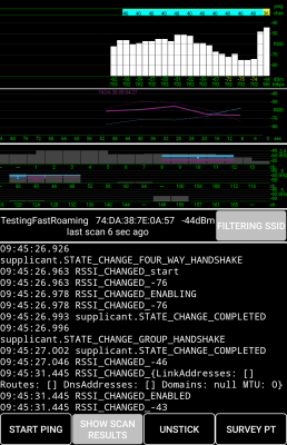

Litt1eWanderer 3 Опубліковано: 2016-06-09 09:40:01 Автор Share Опубліковано: 2016-06-09 09:40:01 Добрый день! Нашел телефон с поддержкой 802.11r. Samsung S8. Ссылка на сообщение Поделиться на других сайтах
Alver 336 Опубліковано: 2016-06-11 07:29:05 Share Опубліковано: 2016-06-11 07:29:05 (відредаговано) Это уже лучше. Но нужно посмотреть что происходит перед сообщением супликанта Change_Four_Way_Handshake. Снимите лог еще раз. Чтобы поместилось больше сообщений уменьшите поля графиков, просто сдвиньте рамку наверх. Предварительно это на работу 802.11r не похоже. Відредаговано 2016-06-11 07:32:54 Alver Ссылка на сообщение Поделиться на других сайтах
