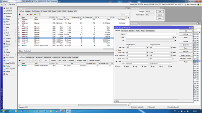

Alex-Poltava 0 Опубликовано: 2016-06-04 09:17:05 Share Опубликовано: 2016-06-04 09:17:05 (изменено) Подскажите. Как сделать чтобы правила ограничения в Simple Queues не действовали с 12 ночи до 6 утра. Изменено 2016-06-04 09:17:31 пользователем Alex-Poltava Ссылка на сообщение Поделиться на других сайтах
SavPasha 13 Опубликовано: 2016-06-04 09:43:16 Share Опубликовано: 2016-06-04 09:43:16 (изменено) Time > Time: 06:00:00 - 1d 00:00:00 Изменено 2016-06-04 09:47:09 пользователем SavPasha Ссылка на сообщение Поделиться на других сайтах

prototip 291 Опубликовано: 2016-06-04 12:03:41 Share Опубликовано: 2016-06-04 12:03:41 угу , только время вроде по гринвичу , если конечно я ничего не запамятовал Ссылка на сообщение Поделиться на других сайтах
ipconfig 9 Опубликовано: 2016-06-24 17:27:56 Share Опубликовано: 2016-06-24 17:27:56 в system-schedule создаете задание... для выключения start time 00:00:03 interval 1d 00:00:00 /queue simple disable [/queue simple find] для включения start time 06:00:00 interval 1d 00:00:00 /queue simple enable [/queue simple find] это будет отключать вам все очередя.. ну и включать соответственно . для большого количества самое то) Ссылка на сообщение Поделиться на других сайтах
