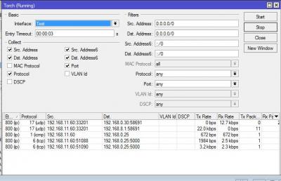

Запускаю из сети 192.168.11.0\24 с 192.168.11.60 пинг на ресурс  192.168.0.0\24 - 192.168.0.25 (NAS Synology). Пинг есть.

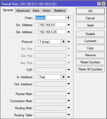

На  Mikrotik2  открываю firewall и создаю правило как на скрине ниже. Адрес источника менял и на 192.168.11.0\24 и на 192.168.0.60 и на 192.168.8.5 (адресс клиента VPN), но так и не могу заставить правило работать. Что я вижу в torch по интерфейсу TEST прилагаю вторым фото.

Какой action у этого правила файервола ?
О срабатывании правила можно судить по счетчикам на закладке Statictics (или цифры в списке правил).

Я знаю. =)
Не срабатывает, все по 0.
Для начала стоит действие в лог выводить.
Уберите in interface, скорее всего проблема в этом.
Убирал - не срабатывает. Я уже всевозможные комбинации перепробовал. И подсети писал и точные ip, пробовал с протоколом и без. менял адреса зеркально, вдруг я напутал как "видит" это рутер.
Т.е. в теории я правильно пытаюсь делать, значит я упускаю какую то мелкую деталь...
 chain=forward action=drop src-address=192.168.0.0/24 dst-address=192.168.11.0/24 log=no log-prefix=""
 chain=forward action=drop src-address=192.168.11.0/24 dst-address=192.168.0.0/24 log=no log-prefix=""
А так?
вообще непонятно ничего.... в правиле стоит блокировка 192.168.8.0, хатя это подсеть впна.... должно стоять 192.168.11.0 ?
