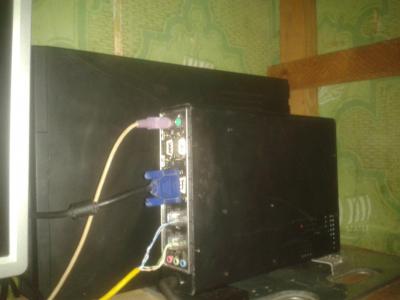

zaza12 2 Posted 2016-09-12 21:12:55 Share Posted 2016-09-12 21:12:55 цена вопроса 100$ Не совсем понял. 100$ это за что? за это Link to post Share on other sites
Golthana 3 Posted 2016-09-12 21:52:39 Author Share Posted 2016-09-12 21:52:39 (edited) И какую пропускную способность имеет данный юнит? Я так понимаю, там ubilling + local NAS Edited 2016-09-12 21:53:43 by Golthana Link to post Share on other sites
zaza12 2 Posted 2016-09-12 22:04:56 Share Posted 2016-09-12 22:04:56 (edited) И какую пропускную способность имеет данный юнит? А КАКАЯ РАЗНИЦА, ВЫ ПРОСИЛИ БЮДЖЕТНЫЙ ВАРИАНТ ДЛЯ МАЛЕНЬКИХ СЕТЕЙ? , 100M ПРОКАЧАЕТ, ГИГАБИТА У МЕНЯ НЕТ (НЕ ПРОБОВАЛ ) ПРОЦЕССОР INTEL CELERON N3150 + 4GB DDR3L, Ну если вы берете гигабит за 500уе , то да , в мире это под силу только микротику !!! Я так понимаю, там ubilling + local NAS так точно , и все устройства за ним (свичи , бриджи , базы , точки ) как ни странно , все микротики Edited 2016-09-12 22:49:02 by zaza12 Link to post Share on other sites
