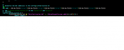

Golthana 3 Опубліковано: 2016-09-17 19:55:54 Автор Share Опубліковано: 2016-09-17 19:55:54 (відредаговано) Теперь просто маросы не работают. В частности {nethosts[mac]}. А если в строку значение вставляю мас пользователя, то авторизация проходит Извиняюсь, макрос работает, проблема в том, что на Микроте МАС в верхнем регистре, а в Ubilling - в нижнем, потом авторизация не проходит. Это можно как-то исправить? Как можно во freeradius перевести передаваемый Cleartext-Password в верхний регистр? Відредаговано 2016-09-17 20:44:03 Golthana Ссылка на сообщение Поделиться на других сайтах
Golthana 3 Опубліковано: 2016-09-17 20:54:57 Автор Share Опубліковано: 2016-09-17 20:54:57 Не эта ли строке преобразовывает МАС в нужный регистр? mac-addr = .......? Ссылка на сообщение Поделиться на других сайтах
