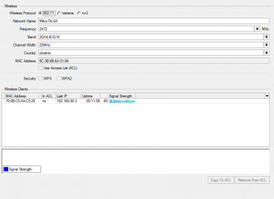

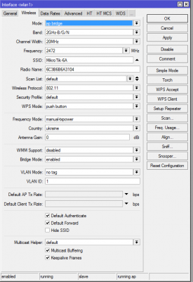

При подключений мобильного устройства  Prestigio MultiPhone 3504 Muze C3 Black к домашнему Mikrotik on HAP Lite версии 6.37.1 каждые 10-12 минут происходит "disconnected", то есть телефон отключается и подключается обратно.
В логах вот что пишет
"disconnected received deauth sending station leaving" - что это может значить???
Wi-Fi без пароля, скорость ограничил:10 MBit Download, 5 Upload, если конечно это важно.

Подскажите, с чем может быть проблема, с другими роутерами этот телефон подобных проблем не замечал.
Может проблема в том, что Wi-Fi без пароля?

посмотри профиль, может там таймаут стоит!! и тебя отбрасывает по нему
Спасибо, но можна больш детально где эту функцию посмотреть(таймаут)?

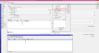

Кстати у меня решилось, на микротике стояла дхцп лиза в 10 минут, поставил  сутки, телефон не отваливается

Скинь пожалуйста скрин того, что ты там поменял, может и мне поможет :)
Мужики, проблема решилась.
Оказывается у меня Lease Time было по умолчанию 10 минут. Поставил 23.59.59 и проблема ушла в прошлое :D
Спасибо всем! Даю скриншот, возможно еще кому то пригодится
