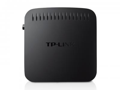

ПРОДАМ НОВЫЕ! ЗАПЕЧАТАННЫЕ онушки
TP-LINK TX-6610:
1-портовый гигабитный GPON-терминал TX-6610
  • Поддержка стандартов ITU G.984.1, ITU G.984.2, ITU G.984.3 и ITU G.984.4 обеспечивает полномасштабную совместимость с сетями GPON
  • Скорость входящего трафика до 2,488 Гбит/с и исходящего трафика до 1,244 Гбит/с
  • Оптоволоконный доступ и гигабитный порт обеспечивают невероятно быструю скорость передачи данных
  • Поддержка удалённого управления с помощью протокола OMCI (интерфейс управления ONT)
  • Предназначение устройства
    TX-6610 представляет собой новое поколение оконечных терминалов GPON (Гигабитная пассивная оптическая сеть) и идеальное сетевое решение типа Fiber to The Home. Это универсальное надёжное устройство обеспечивает высокоскоростное интернет-подключение через порт GPON и позволяет получать к нему доступ с помощью гигабитного порта Ethernet. Благодаря скорости передачи данных до 2,488 Гбит/с, 1 порту GPON и 1 гигабитному порту Ethernet терминал TX-6610 обеспечивает высокоскоростное преобразование данных для обеспечения плавной передачи VoIP и потокового HD-видео.
