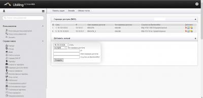

garik_ziv 0 Posted 2017-01-05 08:15:14 Share Posted 2017-01-05 08:15:14 (edited) Есть проблема (либо я чтото недопонял) - работает связка Ubilling+Mikrotik(API)+PPPoE, захотелось мне масштабировать эту схему. Сделал еще один NAS Mikrotik, залил в него бэкап с 1го, поменял ип, добавил его с теми же клиентскими сетями в биллинг. Все бы хорошо, но я расчитывал на то что билинг будет дублировать все на 2 микротика (а в перспективе хоть на 10), а по логу все получает только последний добавленый NAS, никаких изменений состояний абонентов на первый не заходит. На радиусе я такую схему видел - "мильон" насов на одном радиусе обслуживает большую сеть, клиент стучится тук-тук, НАС который ответил первым и поднимает ППП с клиентом(маршрутизацию делает ospf), можно ли и как сделать это в случае Ubilling+Mikrotik(API)??? Edited 2017-01-05 08:25:57 by garik_ziv Link to post Share on other sites

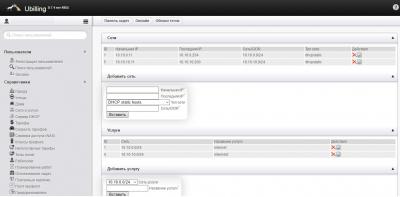

yasha1982 0 Posted 2017-02-01 18:36:57 Share Posted 2017-02-01 18:36:57 Столкнулись с похожей проблемой. Стоит Ubilling 0.7.4 rev 4955 на FreeBSD. NAS на Mikrotik. Решили подвести еще один резервный канал на отдельный Mikrotik. Создали еще один NAS и еще одну сеть, чтобы часть клиентов перевести на второй канал под другими IP. Подключили Mikrotik (заведомо настроенный бриджом) к Ubilling? Завели на него канал. Перебрасываем клиентов, присваиваем новый IP. А клиенты все равно, даже после перезагрузки получают свой старыйIP, интернет работает хотя в Ubbilling уже не по маку не ну и темболее по IP не пингуются. Перепробовали все, пока тупик вот и обращаюсь. Последняя мысль что бы обновить Ubilling. Но немного страшновато что бы база не посыпалась. Может кто чем поможет, подскажет. Будем очень признательны. Link to post Share on other sites

yasha1982 0 Posted 2017-02-05 12:34:58 Share Posted 2017-02-05 12:34:58 (edited) При прописке IP вручную, никто не получает интернет. Я же написал клиент получает IP по MAC. При смене оборудования клиент автоматически получает совсем другой свободный IP но без доступа в Интернет, пока на Ubilling не перебить MAC. Но суть вопроса не в том. Несколько дней уже ищем ответ как настроить 2 NASа имея Ubilling и 2 Mikrotik на каждый из которых приходит отдельный канал ISP. И ответ зачем вам так зделайте вот так, не нужен. Просто кто сталкивался с настройкой двух NAS на базе Mikrotik буду очень благодарен за помощь. Edited 2017-02-05 12:37:22 by yasha1982 Link to post Share on other sites

garik_ziv 0 Posted 2017-02-09 10:57:06 Author Share Posted 2017-02-09 10:57:06 Тот вопрос что я поднял изначально, предполагал работу ...надцати насов (на перспективу по мере роста сети), при этом техника не всегда работает идеально, один нас дохнет ... и никто этого не заметит, если все остальные насы готовы принять юзера с тем же назначеным биллингом ип, скорости и тд. В таком варианте все насы настроены одинаково, нет надобности каждый забивать своими сетями, настройками и тд, влил образ, поменял ип, имя и вперед в работу. Почему микротики - просто они уже работают, но не совсем так как я хочу, у них есть один плюс - при использовании API они хранят копию клиентской базы у себя и падение билинга никто не замечает (только изменений не будет вносится), система более автономная чем с обычными брасами. Есть один непреодолимый на сегодня момент - в ubilling если завести одну сеть на 2 наса (микротики по API), то обновления по клиентам отправляются билингом ТОЛЬКО на последний заведеный нас, все предыдущие (на которые заведена данная сеть) не получают ничего. Link to post Share on other sites
