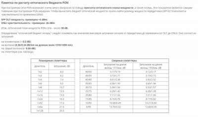

На днях были морозы до -19*С и на сегменте моей сети начались сильные затухания сигнала, проверил и нашел проблему в корневых сплиттерах 1х4 (потери: -12дб вместо -7) и на 1х2 (-6 дб вместо -3,5дб). Если на 20-30 минут разобрать муфту в машине, в тепле, всё становилось ок. Дабы разобраться с поставщиком взял и "заморозил" 1х4 в холодильнике дома и сделал тест пачкордом напрямую из ОЛТ (получилось потери даже -16дб вместо -7дб), вот видео: http://www59.zippyshare.com/v/g5gKTvoP/file.html
Коллеги, был ли у вас такой опыт? Что вы думаете по этому поводу? Может быть партия с заводским дефектом?
