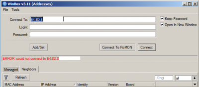

Привет всем. Хочу перенастроить абонентские sxt в роутер. Для этого нужно зайти на точку по маку. А пускает только на некоторые точки! (По ip все ок . ноут в сети). В чем может быть проблема? А то не вижу никакой закономерности. Спасибо.

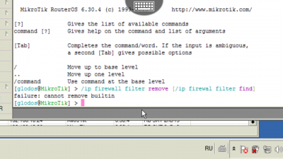

  В 25.02.2017 в 21:48, 49rpam сказав:
Да действительно там есть правило и оно не удаляется(
подскажите как все таки удалить это правило?

      Всем привет !
      Был радио-мост на RB411GL . С одной стороны была замено на rb911g.
      После настроек через winbox - были доступны обе апешки, потом меня выкинуло. при повторной попытке. пускает. но через 15-10 секунд выкидывает.
      Очистил кеш - теперь вообще не пускает, download plugins и тишина.
      По телнету пускает без проблем.
      Заранее спасибо.

      Натолкнулся на такое: после перестановки винды при открытии винбокса нажимаю ... чтоб увидеть ип и мак, а окошко чистое. При этом, если ввожу в ручную ип - он открывается. Чего не хватает?
