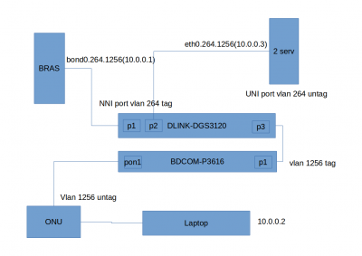

И так. Новые вводные)
Правда наверное уже не в тот форум(
Проблема походу не в олтах, но олты может являются причиной. Может из-за количества соединений на QinQ влан?
Схемку для наглядности прилепил.
Для теста назначил статический IP(10.0.0.2) на ноуте и БРАСе (bond0.264.1256, 10.0.0.1). (В постах выше я проводил тесты через свич с вланами без двойного тага(( )
Так же, на втором сервере создал такой же интерфейс(eth0.264.1256, 10.0.0.3).
Через БРАС траф пропал, со 2 сервером все работало.
От чего может пропадать траф? Проц, память, conntrack таблица в норме.
БРАС на Debian 8
Тюнинг https://pastebin.com/afrhkNUQ
UPD. rp_filter может быть?
Відредаговано morfey

interface TGigaEthernet0/1
interface TGigaEthernet0/2
interface EPON0/1
 description PON-1
 epon pre-config-template P-1 binded-onu-llid 1-64
 epon bind-onu mac e067.b311.65f2 1
 switchport trunk vlan-allowed 500-501
 switchport trunk vlan-untagged 1
 switchport mode trunk
 ip access-group subs.filter
 switchport protected 1
interface EPON0/16
 description PON-16
 epon pre-config-template P-16 binded-onu-llid 1-64
 epon bind-onu mac e067.b311.65b0 1
 epon bind-onu mac e067.b318.236c 2
 epon bind-onu mac e067.b318.23aa 3
 epon bind-onu mac e067.b318.236a 4
 epon bind-onu mac e067.b31e.304b 5
 epon bind-onu mac e067.b31e.3051 6
 epon bind-onu mac e067.b31e.3048 7
 switchport trunk vlan-allowed 500,516
interface EPON0/16:1
interface EPON0/16:2
interface EPON0/16:3
 switchport port-security dynamic maximum 4
 switchport port-security mode dynamic
  epon onu port 1 ctc vlan mode tag 516 priority 0
  epon onu port 1 loopback detect
interface EPON0/16:4
interface EPON0/16:5
interface EPON0/16:6
interface EPON0/16:7
!!slot end
interface VLAN1
 no ip address
 no ip directed-broadcast
interface VLAN50
 description MANAGEMENT
 ip address 192.168.200.191 255.255.255.0
interface VLAN500
 no ip address
interface VLAN501
 no ip address
interface VLAN502
 no ip address
interface VLAN503
 no ip address
interface VLAN504
 no ip address
interface VLAN505
 no ip address
interface VLAN506
 no ip address
interface VLAN507
 no ip address
interface VLAN508
 no ip address
interface VLAN509
 no ip address
interface VLAN510
 no ip address
interface VLAN511
 no ip address
interface VLAN512
 no ip address
interface VLAN513
 no ip address
interface VLAN514
 no ip address
interface VLAN515
 no ip address
interface VLAN516
 no ip address
vlan 1,50,500-516
ip dhcpd snooping arp
ip dhcpd enable
ip dhcp-relay snooping
ip dhcp-relay snooping vlan  500-516
ip verify source vlan  500-516
ip dhcp-relay snooping database-agent 192.168.200.1
ip dhcp-relay snooping db-file fc:fa:f7:44:4a:1b-leases
ip dhcp-relay snooping write-time 2
ip dhcp-relay snooping write-immediately
ip dhcp-relay snooping information option format hn-type
ip dhcp-relay snooping log
ip route default 192.168.200.1
ip exf
ipv6 exf
ip http server
snmp-server community 0 public RO
snmp-server community 0 public1 RW
banner message
 text Hello, beloved
ip sshd auth-method ssh-auth
ip sshd timeout 3600
ip sshd save
ip sshd enable
time-zone tz 2 0
ntp server 192.168.200.1
ntp server 1xx.xx.1xx.2
!Pending configurations for absent linecards:
!No configurations pending global
Попробуйте по аналогии.
Відредаговано Shmat
Перепрошую за мою необразованість
це для чого? має бути на олті чи на сервері дхцп?
Запроси з'явилися:
15:35:09.105947 IP (tos 0x0, ttl 254, id 1, offset 0, flags [none], proto UDP (17), length 69)
    172.16.12.9.20002 > 172.16.0.249.69:  41 RRQ "fc:fa:f7:43:fb:f0-leases" octet tsize 0
15:36:09.108782 IP (tos 0x0, ttl 254, id 2, offset 0, flags [none], proto UDP (17), length 69)
    172.16.12.9.20003 > 172.16.0.249.69:  41 RRQ "fc:fa:f7:43:fb:f0-leases" octet tsize 0
але не те що від 3310
Відредаговано ASikorskiy
релей сделать?
interface GigaEthernet0/1
 switchport trunk vlan-allowed 11,1009,1012-1015
 switchport trunk vlan-untagged none
  dhcp snooping trust
interface EPON0/1
 epon bind-onu mac e067.b334.7f4d 1
 switchport trunk vlan-allowed 1009,1012-1015
interface EPON0/1:1
  epon onu port 1 ctc vlan mode tag 1012 priority 0
ip dhcp-server 172.16.0.249
ip dhcpd enable
ip dhcp-relay snooping vlan  1009,1012-1015
ip dhcp-relay snooping information option format cm-type
прошивку оновив, налаштування перековиряв - лише броадкаст
