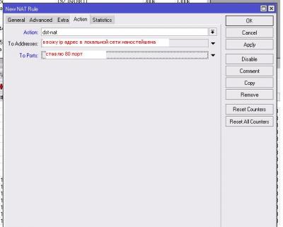

sten 6 Опубликовано: 2017-05-14 09:36:44 Share Опубликовано: 2017-05-14 09:36:44 (изменено) Добрый день. Нужно пробросить порт на микротике чтоб с инета можно заходить на наностейшен. Интернет от Укртелекома ОГО динамический белый IP. Модем ОГО настроен бриджем, соединение натом на микротике. С инета по IP адресу могу зайти на микротик. К микротику подключен нанос как БС. Нанос получает ip автоматом т.к. на микротике DHCP сервер. Помогите пробросить порт чтоб можно было с инета заходить на микротик и на нанос. Настраивал вот так, при попытке зайти в браузере вводил IP адрес котырый получает микротик: номер порта. Также менял порт на 81 в наносе и указывал в настройках микротика 81 порты. Изменено 2017-05-14 09:43:36 пользователем sten Ссылка на сообщение Поделиться на других сайтах
ingr 74 Опубликовано: 2017-05-14 09:43:55 Share Опубликовано: 2017-05-14 09:43:55 В Action - netmap Ссылка на сообщение Поделиться на других сайтах
sten 6 Опубликовано: 2017-05-14 09:47:29 Автор Share Опубликовано: 2017-05-14 09:47:29 (изменено) В Action - netmap Ставил и нетмап....Мне кажится что проблемма с указанием портов...Может ошибаюсь Изменено 2017-05-14 09:48:11 пользователем sten Ссылка на сообщение Поделиться на других сайтах
sv-lex 38 Опубликовано: 2017-05-14 10:20:23 Share Опубликовано: 2017-05-14 10:20:23 На микротике включен nat для подсети адресов, которые он раздает по DHCP на нанос? С наноса инет доступен? Плюс нужно пробрасывать 443 порт(https) юбики уже давно на него перенесли вебку. Ссылка на сообщение Поделиться на других сайтах
sten 6 Опубликовано: 2017-05-14 10:28:44 Автор Share Опубликовано: 2017-05-14 10:28:44 На микротике включен nat для подсети адресов, которые он раздает по DHCP на нанос? С наноса инет доступен? Плюс нужно пробрасывать 443 порт(https) юбики уже давно на него перенесли вебку. Да с наноса инет есть к нему пару точек клиентских подключены. 443 порт активировал на наносе и ставил вместо 80 в микротике. Нанос обычный второй стоит, не М. Может вся загвоздка с указанием портов на микротике может нужно разные порты указывать, в вкладках General и Action? Ссылка на сообщение Поделиться на других сайтах
lemosh 60 Опубликовано: 2017-05-14 10:30:13 Share Опубликовано: 2017-05-14 10:30:13 https://local.com.ua/forum/topic/95892-не-работаєт-проброс-порта-rdp-через-mikrotik/?p=1013288 Может такая же проблема? Ссылка на сообщение Поделиться на других сайтах
sv-lex 38 Опубликовано: 2017-05-14 10:54:27 Share Опубликовано: 2017-05-14 10:54:27 При обращении счетчик пакетов в этом правиле увеличивается? Порты могут быть разными или одинаковыми это не важно, главное чтоб в action стоял тот порт на котором слушает вебка наноса. Ссылка на сообщение Поделиться на других сайтах
