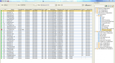

Помогите такая проблема:
Подключаем Абонов Поном и на одной ветке к 33 по счету абоненту онуха авторизируется но не дает применить линейный профиль.
Онухи все одинаковые и проблема 100% не в них. Если забрать у другой онухи id от 1 до 32 то все работает.
Как решить проблему? помогите?
Через ssh:
ZXAN(config-if)#onu 33 profile line 30M
...%Code 32330-GPONSRV : Parameter exceeds range.
Через NetNumen:
Ну такое впечатление что тип ОЛТ не тот, пробегали тут ОЛТ с 32 максимум на порт абона, я прогу не видел, но думаю когда ОЛТ заводите тоже ведь к нему профиль применяете?
Хе, оно даже в самой ОЛТ профиль не применяет? Чет сразу на картинку посмотрел :). Странно что дает половину от 64 возможных.
В любом случае конфиг покажите, все равно спрашивать про конфиг будут :)
Відредаговано BARVIT
Туточки я разобрался. Нарезка скорости настроена на линейном профиле был выбран первый тип 1(фиксированная полоса). Поменял на 4 тип и все Ок.
Если кому интересно проблема была тут:
  profile tcont 30M type 1 fixed 30720
  profile tcont UP-30 type 4 maximum 30720
Получается 1Гб делится на все 128 абонов и если всем фиксированную 30Мб давать то токо на 32-х хватит. Вообще в инструкции написано что фикс или тип1 исп желательно только для передачи VOIP сервиса.
