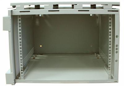

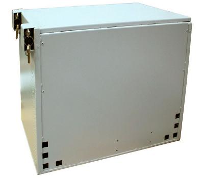

Оличительные особенности антивандальных шкафов CSV
  • Оригинальная, "зубастая",  конструкция дверцы. Дверца всегда выполнена из 2мм стали. Зубы заходят в пазы на корпусе с 3 сторон шкафа и не дают оторвать или загнуть дверцу.
  • За счет "зубастой" конструкции дверцы для открытия шкафа нужно сдвинуть ее всего на 25мм и снять. То есть шкаф можно (и желательно) установить в углу, что очень затруднит взлом шкафа злоумышленниками.
  • Корпус шкафа выполнен из стали 1,5мм. Все углы не имеют стыков, а закрыты отгибами и проварены с внешней и внутренней стороны шкафа. За счет более мягкого металла корпуса при попытке взлома дверцы корпус деформируется, а дверца заклинивается сильнее.
  • 2 замка в комплекте блокируют возможность провернуть дверцу и выдвинуть зубы из зацепления по одной из сторон.
  • Замки защищены накладками, это затрудняет их взлом.
  • 19" монтажные рейки во всех шкафах регулируются по глубине.

Привет! В нашем ассортименте есть и трёхюнитовые "антивандалы", можете найти в моих темах. При всех, указанных Вами "недостатках", наши шкафы очень хорошо продаются... Проектировались они не от фонаря, а по опыту использования данной продукции.
Все вроде продуманно, кроме замков. Не покупал, но шкаф по описанию добротный. А вот замки такие (АРИКО ВС-1) у меня стоят на других ящиках пр-ва Equicom открываются за 30 секунд черным шурупом и маленькой монтировкой.
Продумайте конструкцию на сувальных замках. Проблема сувальных замков - при взломе гнут ригели и отгибают корпус. В вашем случае ушко от дверцы заходит в паз корпуса и фиксируется замком. Если переделать это на сувальный замок, при чем сделать там чтобы ригель закрытого замка проходил через 3 отверстия: 2 на неподвижной части и одно посередине на подвижной, устойчивость к взлому увеличится, ригель в таком случае согнуть просто нереально... Только отмычки, а это уже более затратно по времени и как правило ломают те что быстро открываются ;)....

Абсолютно с Вами согласен, мне и самому не нравятся эти игрушечные замочки. Проблема в том, что применение сувальдных замков очень удорожит изделие, а цена на данный момент- самый больной и решающий фактор. Да, конструкция наших "антивандалов" очень надёжна, это проверено и испытаниями и даже есть прецедент  поимки злоумышленников, пытавшихся, но так и не сумевших взломать шкаф. Обязательно сообщу руководству о Ваших пожеланиях. Спасибо за уделённое внимание!
P.S. Много лет назад, когда наша фирма только- только осваивала производство антивандальных шкафов, были модели с сувальдными замками, их (замки) ещё покупали на харьковских базарах... :D  Но не пошло...
Відредаговано olybass
  В 23.09.2017 в 13:35, lemosh сказав:
Сообщил о Вашем замечании по поводу "взлома за 30 секунд" руководству фирмы и специально провели краштест замка Арико. Похоже, замки эти уже не те, что были раньше. Как мы поняли, саморез нужно завернуть в щель для ключа и используя гвоздодёр, выломать из замка цилиндр, который проворачивается, открывая и закрывая замок. Наши усилия к извлечению цилиндра не привели- после нескольких попыток сломался саморез. Саморез, к слову, был не черный, низкокачественный, а хороший, добротный с серебристым покрытием, очень прочный. Раньше эти замочки и выглядели уж совсем невзрачно и кустарно. Сейчас же их приятно взять в руки. Для большей наглядности замок разбили молотком, что было совсем не просто- очень прочный корпус. По моему, этим замкам можно доверять антивандальные шкафы.
