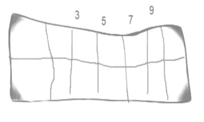

см. Пункт 1.
Тестером тестил, дожимал...
Дело в порядке портов. Если переставить точки или убрать 1. То 2AP и 4AP по-порядку опять выдаст 100 а 3AP также 10. Есть подозрение в баге логика свича.
1порт по-порядку - 1AP - 100
2порт по-порядку - 2AP - 10
3порт по-порядку - 3AP - 100
4порт по-порядку - 4AP - 10
