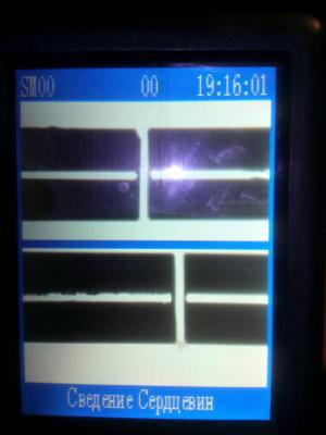

DVP-730 подскажите где проблема
чистили сварочник и после обратной сборки вот такая фигня (см фото), один вид смещен вправо, хотя варит отлично и не на что не влияет, но глаз муляет! Подскажите где допустили ошибку?
Просто сварочники просто компрессором чистить запрещено. Читайте инструкции... Товарищи выше написали про зеркала правильно.
Уже давно разобрались, зеркала были ни при чем. Там есть регулировочные болтики пришлось их покрутить и все норм стало.
