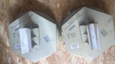

Mikrotik Sextant 5
Пара, б/у настроены и работали бриджем.
Полностью рабочие, с блоками питания.
2500 грн за все.
upd: 2000uah
