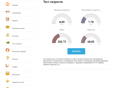

device 5 Опубликовано: 2017-11-14 22:23:04 Share Опубликовано: 2017-11-14 22:23:04 Решил проверить что там с модулем проверки скорости, зашел в демку, а там... Может кто-то подскажет откуда такие странные значения? И как исправить Ссылка на сообщение Поделиться на других сайтах
nightfly 1 260 Опубликовано: 2017-11-15 00:03:31 Share Опубликовано: 2017-11-15 00:03:31 Может кто-то подскажет откуда такие странные значения? Оттуда И как исправить Можете проспонсировать мне нормальный сервер для виртуализации. Ссылка на сообщение Поделиться на других сайтах
device 5 Опубликовано: 2017-11-15 10:07:15 Share Опубликовано: 2017-11-15 10:07:15 То есть это у всех так? Ссылка на сообщение Поделиться на других сайтах
nightfly 1 260 Опубликовано: 2017-11-15 11:03:52 Share Опубликовано: 2017-11-15 11:03:52 То есть это у всех так? Понятия не имею как у всех. Можете соцопрос провести. Ссылка на сообщение Поделиться на других сайтах
