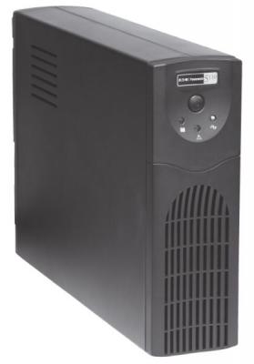

Eaton Powerware 5110 500 ВА (PW5110 500ВА)
ИБП Eaton 5110 500ВА  линейно-интерактивного типа предназначен для обеспечения бесперебойного питания рабочих станций, персональных компьютеров и телефонии. Защищает от 5 основных проблем с электропитанием: высоковольтных выбросов напряжения, электромагнитных и радиочастотных помех, понижений, повышений и полного исчезновения напряжения в электросети.

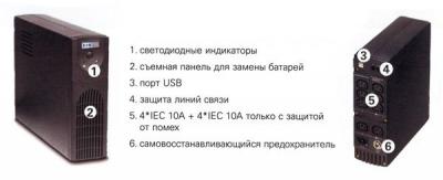

Eaton 5110 на 500ВА оснащен восемью розетками: четыре розетки с возможностью резервирования и фильтрации сетевых помех и четыре розетки только с фильтрацией помех. ИБП защищаетсетевые подключения от всплесков напряжения в телефонной и LAN линиях.
Компактные размеры позволяют разместить ИБП Eaton 5110 (Powerware PW5110) 500 ВА на полу либо на рабочем столе.
Автоматическая система регулирования напряжения Eaton 5110 500 ВА обеспечивает заданный уровень напряжения при колебаниях напряжения сети ± 20% от номинального.
Срок службы ИБП может быть значительно продлен, благодаря возможности самостоятельной замены батарей.
ИБП Eaton 5110 (Powerware PW5110) 500 ВА оснащен звуковой индикацией о проблемах с электропитанием и низком уровне заряда батарей.
Основные характеристики Eaton Powerware 5110 500 ВА Номинальная мощность 500 ВА Код товара  103004261-5501 Мощность (ВА/Вт) 500/300 Размеры Ш*Г*В (мм) 87x260x270 Вес (кг)   6 Входная розетка IEC320/ 10A Выходные розетки 4*IEC320 10A
+ 4 IEC320 10A (только фильтрация) Типичное время автономной работы 3 мин при 100% нагрузки
8 мин при 50% нагрузки В комплекте 2 силовых выходных кабеля IEC-IEC Сигнальные кабели USB&RJ11 и CD с программным обеспечением Технические характеристики Номинальное входное напряжение 230 В Диапазон входных напряжений 178-275 В Частота  50/60 Гц, автоматический выбор Номинальное выходное напряжение 230 В Стабильность выходного напряжения 230 В +/- 10% Перегрузочная способность 130%+/- 10%, немедленное выключение 105% , отключение ИБП через 5 мин КПД 95% в нормальном режиме работы от сети Интерфейс пользователя Светодиодные индикаторы Работа от сети, Работа от батарей, Перегрузка, Авария Коммуникационный порт USB Параметры окружающей среды Рабочая температура   0°C - +40 °C Высота < 3000 M Уровень акустического шума на расстоянии 1 м < 40 dB Сертификация   Маркировка CE
ИБП Eaton 5110 (Powerware PW5110) 500 ВА, типичное время автономной работы в мин. Нагрузка 500VA 50 W 40 мин. 100 W 17 мин. 150 W 10 мин. 200 W 6 мин. 250 W 4 мин. 300 W 3 мин.
