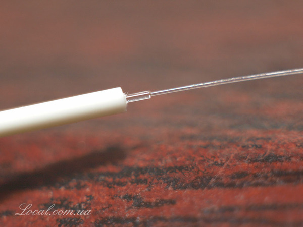

Невеликий фотозвіт результату експериментів над механічним зрощуванням волокон без застосування спеціального обладння. Лише цвях, пластинка текстоліту, скотч, ціанакрілат (клей "505"), і трохи упорства smile1.gif
В результаті лінк завівся, прокачка 97 мбіт/с з ФТП, втрат пакетів нема. Запас "оптичної потужності" навіть лишився, бо заводилось на "не до кіця втикнутому оптоконекторі" smile1.gif
На фото:
1 - загальний план
2 - підготовка патча

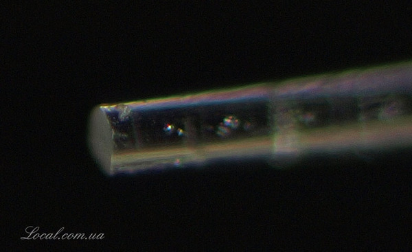

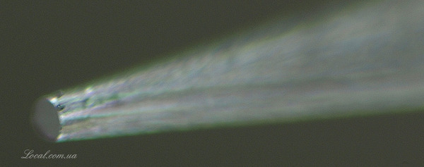

3 - "поганий" скол класичним методом канцелярського ножа. Видно, хоч і погано, нерівність.

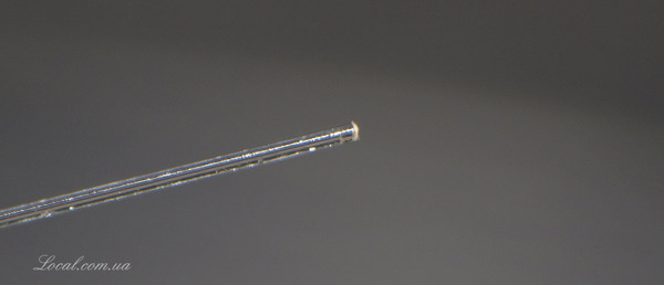

4, 5, 6 - задовільний скол під різними ракурсами.
Процес зрощення зводиться до нацарапування на пластинці під лінійку v-подібної канавки. В канавку вставляються волокна, фікусються скотчем, від'юстовується на око. В місце стику капається ціанакрілату і моментально притискається ще одним скотчем.
Звісно, в продакшн таке не піде в міру неконтрольованості без мікроскопа. Але в якості експерименту, чи під час чекання бригади монтажників пару днів... судіть самі smile1.gif
