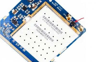

  3. Куплю микросхемы к MiniPCI картам. Микросхемы стоят в выходном каскаде передатчика между антенными разъёмами.

  9. Не надо ставить антенну на 6Дб. Разве что большой разнос по высоте между антенами. На таком расстоянии должно все работать и на антене 15Дб аж гай шумит. У нее есть куча боковых лепестков по вертикали.

  21. карточка подгорела сразу
  22. 20 dBm. Я тоже этой карточкой очень доволен. Другой такой классной для микротика не встречал пока. Но чета горят сцуки. На другой базовой станции в другом месте у меня осенью точно также подгорела...
