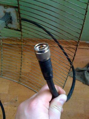

нужент коротенький пигтейл n-type-female (calamp 130094-130135 PARABOLIC ANTENNA) и RP-SMA (TL-WA5210G) фото пигтейла моей антенны

я так понимаю, что вот этот pigtail подойдет для моих нужд ? -

еще один вопрос на складе завалялась восьмилетняя calamp 130094-130135 PARABOLIC ANTENNA, кто может подсказать, какой пигтейл подойдет для связки с TL-WA5210G, а то что-то я вообще не сталкивался с такой конструкцией -
