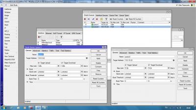

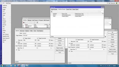

  18. а то что у меня бс 10.10.10.1 а айпи клиентов 10.0.0.22 антенна его 10.0.10.22 не инрает роли при ограничении? а то я Бл# как олень нихренва не выходит. добовляю правило и на клиента ноут и на его антену а он все равно льёт больше чем заданно... может кто -то пояснит мне что мог не так сделать скину сейчас прины
  19. эт я понял, а в груве ограничивать ип адрес клиентской антенны или его компьютера? на моей базе мт
  20. ну это ясно. вы мне ответьте на вопрос по указанной статье оно работает? там весит 10 чел, думаю особой нагрузки не будет. stargazer стоит stargazer
  21. А на что ограничивать скорость, на антенну или на сам компьютер?
  22. Вопрос к знатакам. Можно ли на БС "МТ" ограничить скорость подключения клиентов по wifi? А именно пробовал http://www.technotrade.com.ua/Articles/how_to_limit_throughput_mikrotik.php но что-то не выходит ничего. не режется. У меня стоит сервер линукс с шейперами. потом к нему подключены БС Mikrotik Groove A-2Hn. У клиентов есть 2 адресса Антенна примером 10,0,2,1 и ип самого компьютера 10,0,0,1. кто что скажет?
