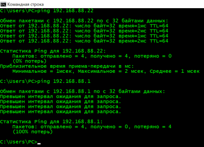

  5. Також виявив що коли пінгувати PPTP сервер (192.168.88.1) із ноутбука то пакети відходять від роутера до PPTP сервера, але назад не вертаються(фото нижче), а коли пінгую самим роутером, то пакети ідуть чудово в обидві сторони.

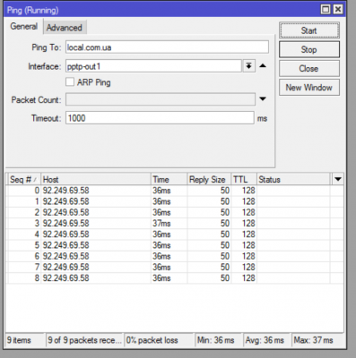

  7. Всім привіт. Є роутер MikroTik (hAP lite) який роздає інтернет. Завдання: на роутері встановити з'єднання з VPN сервером і виводити в інтернет деяких(або всіх) користувачів через VPN. (VPN сервер теж hAP lite). Проблема: підключення PPTP client створюється( отримується IP 192.168.88.22) (фото 1), пінг до PPTP сервера "192.168.88.1" іде, до local.com.ua теж іде через інтерфейс "pptp-out1"(фото 2). При встановленні "Add to default route" на клієнтських пристроях перестає робити інтернет. При відключенні "Add to default route" знову починає робити. Пристрої за роутером успішно пінгують 192.168.88.22 але інтернет і 192.168.88.1 - Connection time out(фото 3). Допоможіть, будь ласка, зробити інтернет через pptp-out1. Що робив: змінював action=masquerade out-interface=ether1 на action=masquerade out-interface=pptp-out1 помічати пакети від ноутбука prerouting, в ip route додавати адресацію через pptp-out1 для пакетів помічених від ноутбука встановлював маршрут до певного сайту через інтерфейс pptp-out1 -> перестає відповідати сайт. PS. При встановленні підключення PPTP на ноутбуці інтернет працює через VPN як і потрібно. На роутері в фаерволі немає жодного правила заборони. (фото 1 - PPTP з'єднання) (фото 2 - Пінг із роутера PPTP клієнта) (фото 3 - Пінг із ноутбука)
