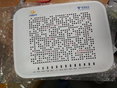

Продам б/у медиаконвертеры 100Мбит
Продам WiFi антенны
Продажа как есть, снималось все со старой рабочей сети.
больше 80% точно рабочие.
цена за весь лот 1500грн - 100% предоплата или поедет на металлолом
