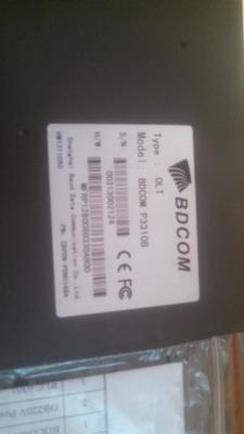

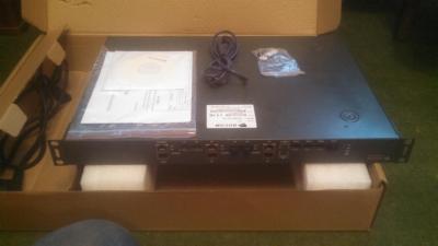

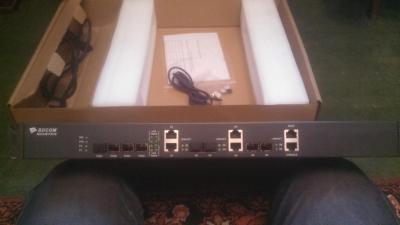

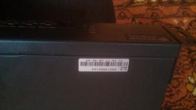

Продам OLT BDCOM 3310B б.у
Продам OLT BDCOM 3310B, б.у приблизительно 3 года, покупался в айсилайне. В комплекте - родная коробка, сам олт, уши, консольный шнур и шнур питания. Продается в связи с заменой на 8 глазый.
Ценник 450 у.е.
Возможен обмен на оптику 12жил на диелектриках плоскую или круглую (финмарк, одесса).
