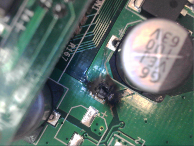

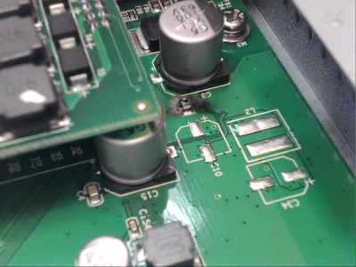

Сгорели два порта POE коммутатора UTP3-SW08-TP120
         Доброе время суток и с Новым Годом форумчани, принесли по гарантии к нам POE свитч Utepo UTP3-SW08-TP120, с претензией что он нерабочий, мы его отправили в сервис где поставили диагноз:  "Вышли из строя два сетевых микроконтроллера, их цепи питания, в следствии попадания высокого напряжения на входы LAN-PoE. Снятие с гарантии" (к свитчу были подключенны POE IP камеры, гроз перепадов небыло).
Вопрос к знатокам: как можно было его спалить? (косяк монтажника, брак, форс-мажор и тд.)

я бы на брак списывал косяк, иначе как понимаю камера тоже должна была погореть если по кабелю пришло, иначе накосячить с обжимкой мало вероятно)
В этом вся и проблема, куча защит но свитч сломался. И неизвестно кому предъявить то-ли монтажники то-ли поставщику!
уточнение, а к монтажнику из-а чего? НЕ думаю, что неправильно обжатая витая смогла бы сделать ТАКОЕ)
