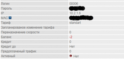

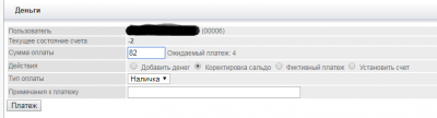

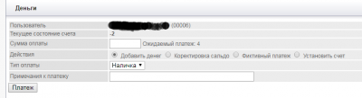

Побскажите пожалуйста в чем может быть проблема? а то уже мозг плавится)
устанавливаю счет абоненту  84 грн
захожу через пару минут а счет -2)
добавляю 82 что бы опять было 84)
захожу а там:)
в логе все выглядит правильно
что это?

Типа было запущено 2 сессии? решение-
И запустить одну?)
а перед запуском надо подождать пока он всех ресетнет? Просто хз как так получилось)
Спасибо большое) С Рождеством)
