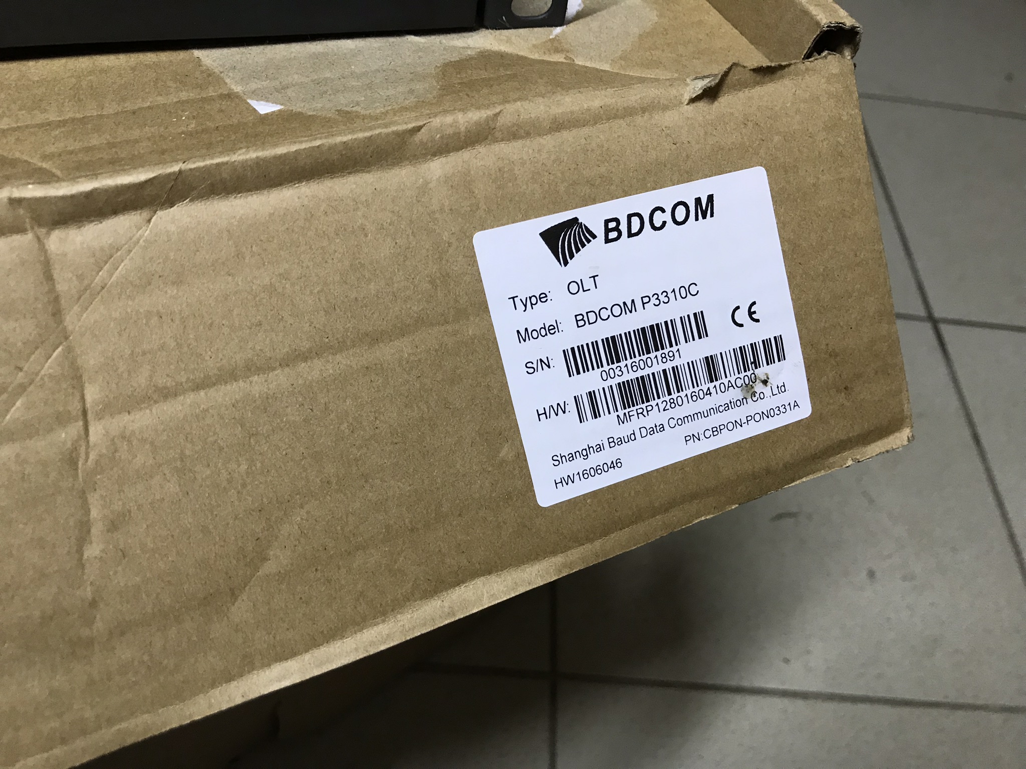

Продам BDCOM P3310C бу
Продам комутатор BDCOM P3310C бу,
використовувався приблизно 1 рік , куплений у ланмаркеті
продається по причині непотрібності, після заміни на 8-и портову голову .
Є коробка і вся комплектація та гарантія.
стояв комутатор у антивандальному ящику у заритому приміщенні
ціна 13 300 грн  телефон 099 00 20 695 (вайбер)
фото :
