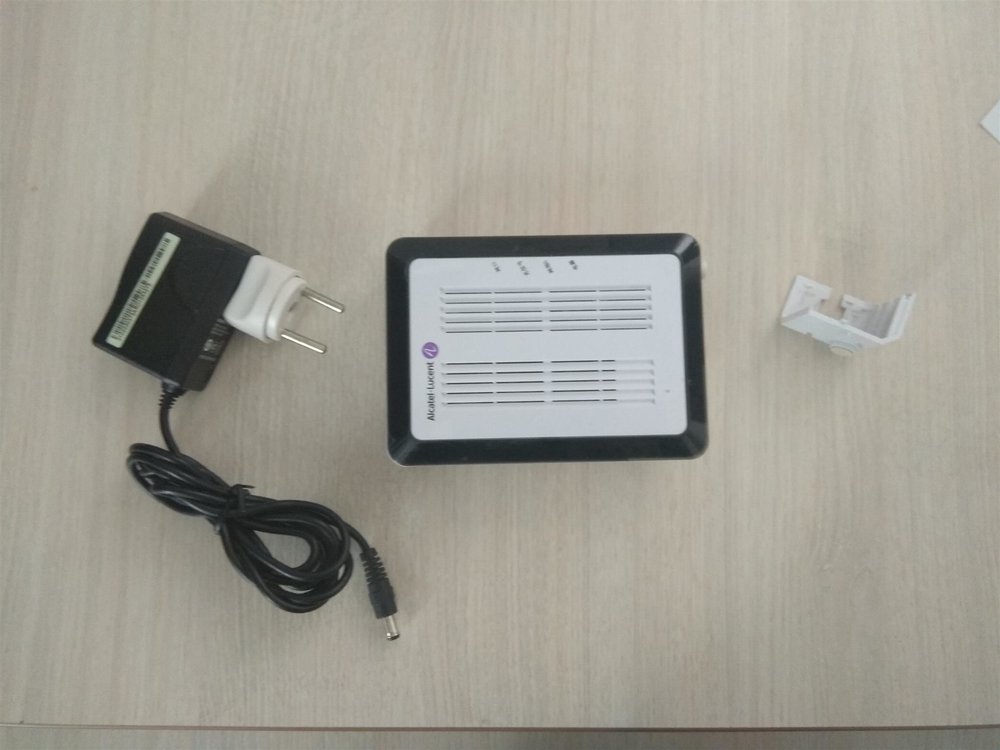

Продам Alcatel Lucent I-010G-V (GPON ONU)
Alcatel Lucent I-010G-V (GPON ONU) Б/У как новые
Абонентский терминал ONU GPON Alcatel-Lucent предназначен для использования в пассивных оптических сетях в качестве абонентского устройства.
  • 1 порт Gigabit Ethernet;
  • для установки внутри помещений;
  • управление полосой пропускания;
  • IPTV с обработкой IGMPv3 или IGMPv2;
  • Поддержка RSSI.
Цена: 300 гривен
