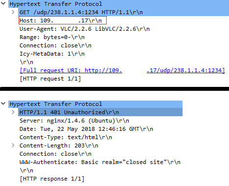

Оператор, с которым, как я поначалу подумал не заработало правило NAT (а оно заработало вполне корректно), использует для вещания IPTV ПО Astra, которому не нравится в запросе от, например VLC, в поле Host, указание IP-адреса, а не FQDN.
Изображение недуачной попытки посмотреть ТВ:
А вот успешный запрос с FQDN, после которого сразу начинается передача-прием потока:
Вопрос - есть ли способ модифицировать правило(а) на mikrotik (без создания DNS-записей на принимающей стороне), чтобы стало возможным просматривать IPTV вне сети оператора с Astr`ой? Правильно ли я локализовал "проблему"?
