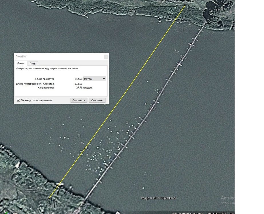

Dimkers 1 621 Опубліковано: 2018-06-10 08:00:28 Share Опубліковано: 2018-06-10 08:00:28 1) 100 метров трубы для воды до 1к грн.+ 10ок кирпичей+ цепок или чем там вязать к трубе. + 2 лопаты чтоб вкопать по берегам. Надувную лодку для работ взять у рыбака местного/знакомого. Ну пусть ещё пятихатка. Итого в 2к можно влезть. 2) Под столбы нужен землеотвод. Это удлиняет и усложняет работы. Да и со столбами свои приколы. Кабло могут срезать металоломщики регулярно в надежде на медь. Как по мне в данном случае - тупо дешевле утопить. 2 Ссылка на сообщение Поделиться на других сайтах

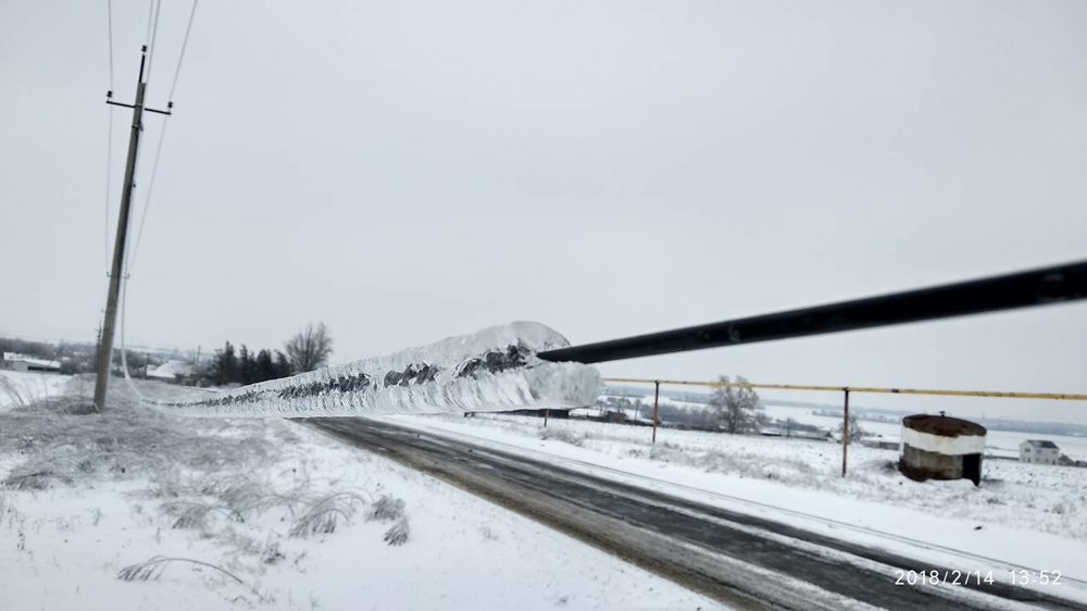

adik_v 41 Опубліковано: 2018-06-12 07:56:34 Share Опубліковано: 2018-06-12 07:56:34 Есть очень похожая ситуация, 4 года назад столкнулись с проблемой перехода через реку, фото опоры у меня нет но выглядит точно так же как и в первом посте, пролёт около 200 м, траверсы вешали самодельные по поводу волокна начинали с обычного круглого диелектрика провисел до зимы и в общем хватало не на долго были постоянные утяжки и обрывы ( но в моём случае там рыбаки помогали вдоль линии пантонный мостик), в одно время попался кабель одесса плоский 2,7 кН под него натяжители покупали на Ваго ихнего производства из гнутой нержавейки, за счёт веса кабеля были постоянные провисы чють ли не до воды, натягивали кабель прикрепив к фаркопу автомобиля, Вобщем методом проб и ошибок пришел к выводу что нужен лёгкий кабель, повесили Одесса мини (0,5 кН) круглый тубный кабель, и забыли об этом. Пролёт пережил 2 зимы, натяжители клиновские Н3, единственное что на всякий случай мы их металическим хамутом поверху стянули прошло 2 года ни утяжек не провисов 1 1 Ссылка на сообщение Поделиться на других сайтах

vaz02 505 Опубліковано: 2018-06-12 12:20:08 Share Опубліковано: 2018-06-12 12:20:08 (відредаговано) Я думаю что из-за того что он круглый и тонкий на нём не держится толстый слой, так как образуется нарост из-за притяжения и верхняя кромка которая тоньше просто срывается. А чем мощнее кабель тем площадь поверхности обмерзания больше и возможно удержание большей массы льда, ну а о кабеле типа8 то там вообще промолчу, площадь огромнейшая и намерзает ооочень много. Где то так. Відредаговано 2018-06-12 12:20:41 vaz02 Ссылка на сообщение Поделиться на других сайтах
Lezor 1 Опубліковано: 2018-06-13 10:31:44 Автор Share Опубліковано: 2018-06-13 10:31:44 В 12.06.2018 в 10:56, adik_v сказал: Есть очень похожая ситуация, 4 года назад столкнулись с проблемой перехода через реку, фото опоры у меня нет но выглядит точно так же как и в первом посте, пролёт около 200 м, траверсы вешали самодельные по поводу волокна начинали с обычного круглого диелектрика провисел до зимы и в общем хватало не на долго были постоянные утяжки и обрывы ( но в моём случае там рыбаки помогали вдоль линии пантонный мостик), в одно время попался кабель одесса плоский 2,7 кН под него натяжители покупали на Ваго ихнего производства из гнутой нержавейки, за счёт веса кабеля были постоянные провисы чють ли не до воды, натягивали кабель прикрепив к фаркопу автомобиля, Вобщем методом проб и ошибок пришел к выводу что нужен лёгкий кабель, повесили Одесса мини (0,5 кН) круглый тубный кабель, и забыли об этом. Пролёт пережил 2 зимы, натяжители клиновские Н3, единственное что на всякий случай мы их металическим хамутом поверху стянули прошло 2 года ни утяжек не провисов За время провиса вашего кабеля обледенение было? (хоть какое то) Территориально где находится место данной авантюры?) Ссылка на сообщение Поделиться на других сайтах
adik_v 41 Опубліковано: 2018-06-13 10:33:58 Share Опубліковано: 2018-06-13 10:33:58 (відредаговано) 3 минуты назад, Lezor сказал: За время провиса вашего кабеля обледенение было? (хоть какое то) Территориально где находится место данной авантюры?) Читайте выше, 2 зимы и чудный март, было что угодно. Полтавская область Відредаговано 2018-06-13 10:35:31 adik_v Ссылка на сообщение Поделиться на других сайтах
superb 54 Опубліковано: 2018-06-13 11:33:27 Share Опубліковано: 2018-06-13 11:33:27 (відредаговано) Обледенения или хорошего налипание мокрого снега точно не переживет. Тем более на h3, стянет оболочку и ждите неприятного сюрприза. Одесса мини это тот что окт-д 0.5 где рекомендованный пролет 30м, их удешевленная версия? Или ещё какой-то есть?) Відредаговано 2018-06-13 11:43:02 superb 1 Ссылка на сообщение Поделиться на других сайтах
zulu_Radist 856 Опубліковано: 2018-06-13 13:25:39 Share Опубліковано: 2018-06-13 13:25:39 1.5 килоньютона зимой в какаху превратило оледенением, а вы тут про 0.5 говорите, не верю! 1 1 Ссылка на сообщение Поделиться на других сайтах
Kiano 616 Опубліковано: 2018-06-13 13:35:18 Share Опубліковано: 2018-06-13 13:35:18 8 минут назад, zulu_Radist сказал: 1.5 килоньютона зимой в какаху превратило оледенением, а вы тут про 0.5 говорите, не верю! да высер это всё, высер! послушайте гуру! ?? Ссылка на сообщение Поделиться на других сайтах
kvirtu 315 Опубліковано: 2018-06-13 14:00:44 Share Опубліковано: 2018-06-13 14:00:44 33 минуты назад, zulu_Radist сказал: 1.5 килоньютона зимой в какаху превратило оледенением, а вы тут про 0.5 говорите, не верю! а пролет, сколько метров ? Ссылка на сообщение Поделиться на других сайтах
ziguzar 35 Опубліковано: 2018-06-13 18:31:12 Share Опубліковано: 2018-06-13 18:31:12 4 часа назад, kvirtu сказал: а пролет, сколько метров ? судя по лэо ~70 Ссылка на сообщение Поделиться на других сайтах
