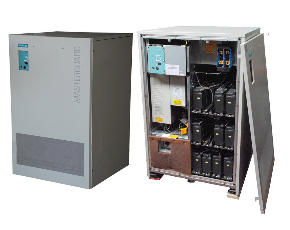

strellson 282 Опубликовано: 2018-06-22 04:50:51 Share Опубликовано: 2018-06-22 04:50:51 (изменено) Могу предложить SIEMENS MASTERGUARD 20kva, в Киеве, без батарей, почти даром, стоял на частном доме около 5 -7 лет. 400V 3 фазы на вход/ 3 на выход. https://www.ebay.de/itm/PROFI-15kva-15-000VA-USV-UPS-SIEMENS-MASTERGUARD-S5215-SOFT-ALL-BATTERYS-NEW/312166288793?hash=item48ae8f8d99:g:G8sAAOSw0O9bKKPe Изменено 2018-06-22 04:53:19 пользователем strellson Ссылка на сообщение Поделиться на других сайтах
