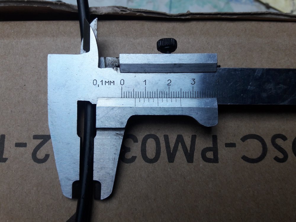

Есть кабель ОКАДт-Д(2,7)П который подвесили на натяжные клина Н24.
Характеристики кабеля (https://deps.ua/ua/katalog/tension-clamps/klin-n24.html) и натяжных (https://lanmarket.ua/dlya-ftth/okadt-d-2-7-p-2e1/)

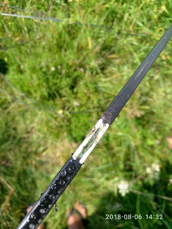

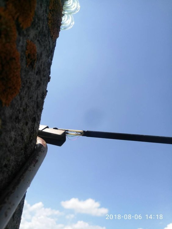

соответствуют. Но на практике кабель в некоторых местах провис. Поменяли натяжные на Crosver ASF-SSR (https://deps.ua/ua/katalog/tension-clamps/crosver-asf-ssr.html
возникла новая проблема...
Вопрос на какие натяжные можно повесить этот кабель?
Жуть... Crosver только для лапши!!!! У него площадь захвата малая. Верните Н24, семь раз проверьте монтаж и все будет отлично. Вообще у нас 120 метров пролеты, висит такой же кабель с такими же клинами. А вообще 70-80 метров, обычный круглый 1.0 кН с обычными Н3 клинами, проблем нет.

В 06.08.2018 в 19:41, Дмитрий Л. сказал:
Дело в том что ми так и делали...

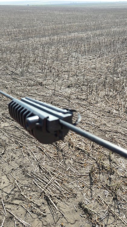

6 часов назад, bondvis сказал:
Натяжной зажим Crosver PA 37 - такий самий кабель вісить на 110 метрах
Поміняв трасу 11км на ра37, краще не буває.

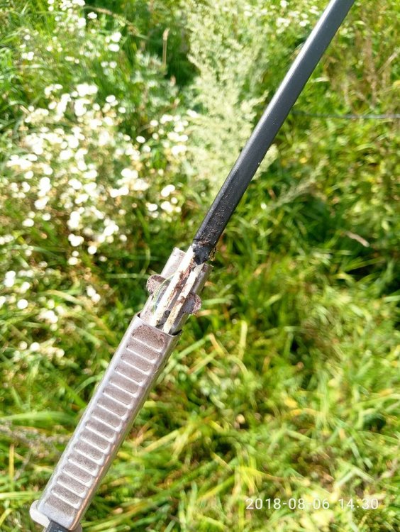

На другому фото видно як зажим знімає з кабелю стружку.
Відредаговано antilenin
8 часов назад, antilenin сказал:
Ага, а я рік тому грворив що н24 не тримають 10кВ прольоти.
У вас на фото круглый кабель висит в зажимах для плоского кабеля?
Это я дал вам такой совет по подвесу?
13 часов назад, antilenin сказал:
Нет, на фото н20.
Нет не вы. Но все 300шт поменяли на ра37.
Н20 для кабеля диаметром 5,5 мм?
Вам неверно посоветовали крепёж, поэтому он "снимает стружку".
