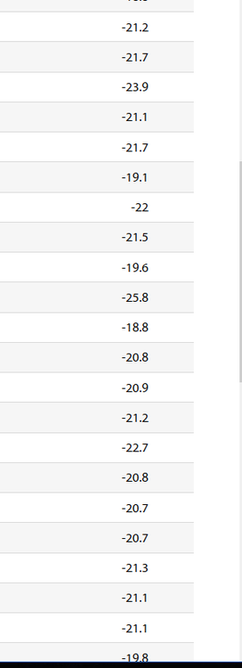

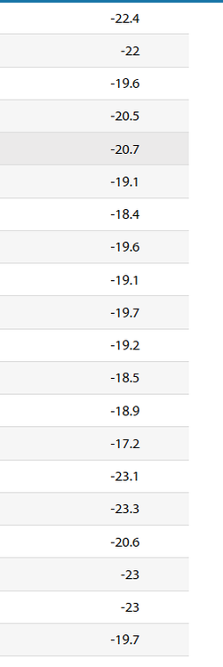

Дмитро 320 Опубліковано: 2018-09-01 20:49:27 Share Опубліковано: 2018-09-01 20:49:27 придерживайтесь таких значений и не будет проблем ) Ссылка на сообщение Поделиться на других сайтах
l1ght 377 Опубліковано: 2018-09-01 20:51:47 Share Опубліковано: 2018-09-01 20:51:47 @Дмитро респект Все б так строили. Ссылка на сообщение Поделиться на других сайтах
