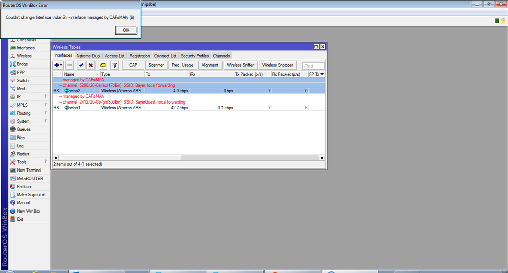

couldn't change interface wlan1 - interface managed by capsman (6)

Необходимо поменять имена уже настроенных wireless сетей. При попытке сделать это, выдаёт ошибку: couldn't change interface wlan1 - interface managed by capsman (6).
Что делать?
Ваш WiFi контроллер управляется CAPsMAN контроллером. Вам нужно менять настройки в контроллере(это может быть и конфигурируемое Вами устройство, для конфигурации есть отдельное меню CAPsMAN) или можете отключить работу через CAPsMAN котроллер(для этого в меню Wirelles, закладка WiFi interfaces, кнопка CAP надо "чекбаттон" Enable выключить).
Если имена надо поменять, то тогда только через контроллер CAPsMAN.
