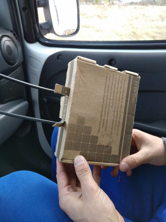

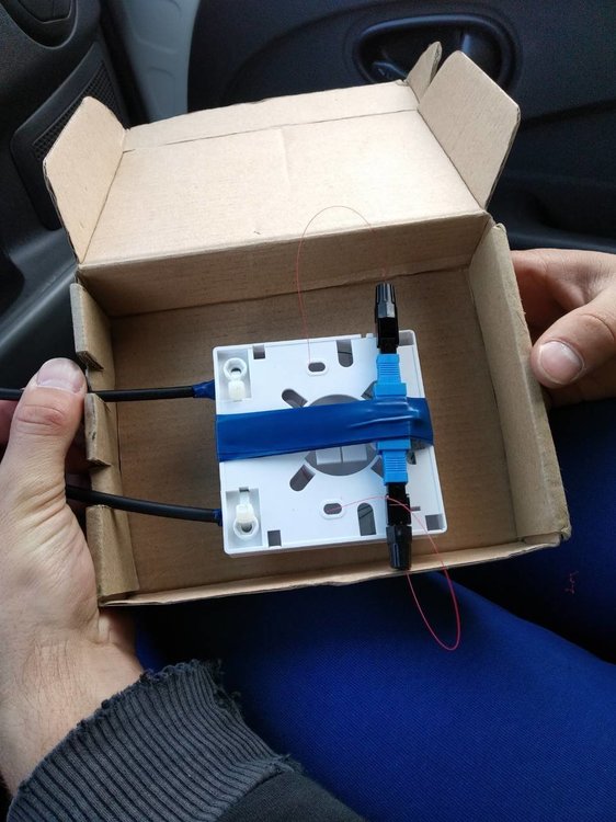

kissbohda 23 Опубликовано: 2018-11-05 14:11:29 Share Опубликовано: 2018-11-05 14:11:29 без зварки на простих фастконекторах швидко можна підняти лінк 2 Ссылка на сообщение Поделиться на других сайтах
Biker13 68 Опубликовано: 2018-11-05 19:26:42 Share Опубликовано: 2018-11-05 19:26:42 5 часов назад, kissbohda сказал: без зварки на простих фастконекторах швидко можна підняти лінк +1 тоже так не раз делали. пока сварочник не приезжал)) 1 Ссылка на сообщение Поделиться на других сайтах
fuji 3 Опубликовано: 2018-12-07 06:22:03 Share Опубликовано: 2018-12-07 06:22:03 Особисто на фаст-коннекторах, в свій час, розпочинав будову своєї мережі. Із своєї практики, деякі, забуті для переварки з'єднання, - прожили 3+років. 1 Ссылка на сообщение Поделиться на других сайтах
