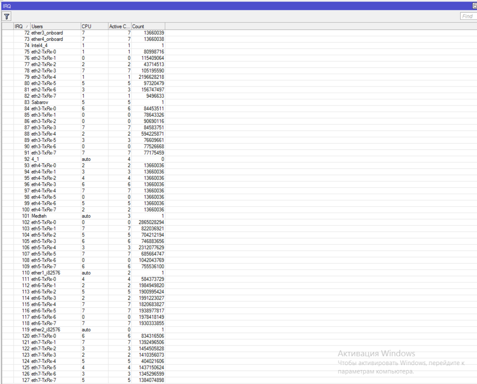

FosterUA 10 Опубліковано: 2018-12-06 11:56:30 Автор Share Опубліковано: 2018-12-06 11:56:30 (відредаговано) У меня следующее в IRQ В Queues - стоит на интерфейсе only-hardware-queue CoUL заменю отпишусь Відредаговано 2018-12-06 11:57:41 FosterUA Ссылка на сообщение Поделиться на других сайтах

prototip 288 Опубліковано: 2018-12-06 12:45:00 Share Опубліковано: 2018-12-06 12:45:00 Не, нихера вы не зрозумилы братья . Вы посмотрите внимательно у вас на очередях работатет.... только 1 ядро .. От этого у вас голва и болит это для старта , а сетевки в большим количеством очередей и заточены , чтобы эти очереди по прерываниям разбрасывать по разным ядрам, а в автомате оно как правило нифига не работает де факто . Ссылка на сообщение Поделиться на других сайтах

prototip 288 Опубліковано: 2018-12-06 13:11:20 Share Опубліковано: 2018-12-06 13:11:20 В 06.12.2018 в 12:57, zulu_Radist сказав: оу как на микротике разбить вручную? Expand Мать моя женщина ...... Щелкнуть мышью по любой из очередей и выпадающем окне изменить из "auto" на номер ядра проца. Ссылка на сообщение Поделиться на других сайтах
FosterUA 10 Опубліковано: 2018-12-06 13:14:36 Автор Share Опубліковано: 2018-12-06 13:14:36 (відредаговано) Делали такое, в результате номер ядра оно не видет а видет только auto Нужно менять проц.... Відредаговано 2018-12-06 13:16:24 FosterUA Ссылка на сообщение Поделиться на других сайтах
prototip 288 Опубліковано: 2018-12-06 13:16:01 Share Опубліковано: 2018-12-06 13:16:01 а шо у вас ОДНО ядро ? Ссылка на сообщение Поделиться на других сайтах
FosterUA 10 Опубліковано: 2018-12-06 13:16:43 Автор Share Опубліковано: 2018-12-06 13:16:43 2 Ссылка на сообщение Поделиться на других сайтах
prototip 288 Опубліковано: 2018-12-06 13:25:00 Share Опубліковано: 2018-12-06 13:25:00 ну так можно указать с клавы 0 и 1 Ссылка на сообщение Поделиться на других сайтах
FosterUA 10 Опубліковано: 2018-12-06 13:29:26 Автор Share Опубліковано: 2018-12-06 13:29:26 Спасибо prototip, поставил на лан ядро 0 на инетрнет ядро 1. Тестим Ссылка на сообщение Поделиться на других сайтах
