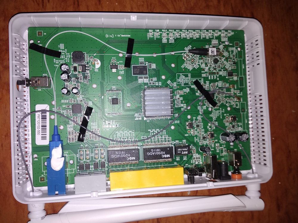

Всем привет. Принесли на тестирование V-SOLUTION Dual Mode ONU  HG326RG,  1GE 3FE 2POTS WiFi.
Возможно кто то уже работал с такой моделью или аналогичными. Пожалуйста подскажите как правильно настроить эту модель для работы с ОЛТами BDCOM P3310
Возможно есть у кого то пример конфига ОЛТа
Відредаговано valemal
Не настраивается взаимодействие ONU-OLT
ONU Выдает статус:   Registered, not authenticated. Куда копать?
