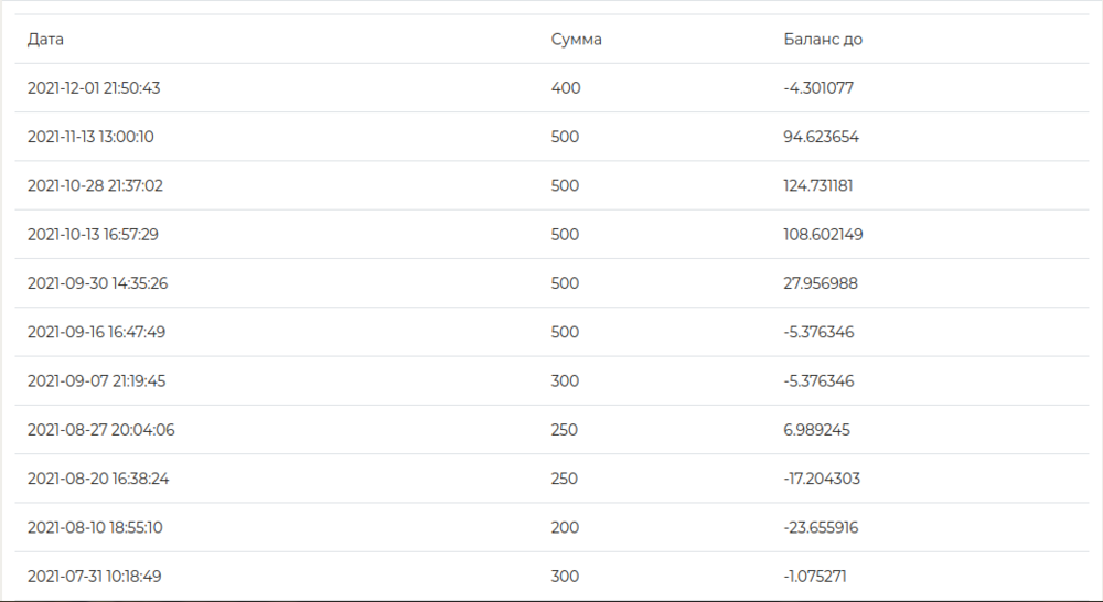

Народ подскажите, в чем может быть трабла, что в ЛК баланс отображается без округления?
В userstats и  alter.ini вроде все включил, что касается округления баланса:
