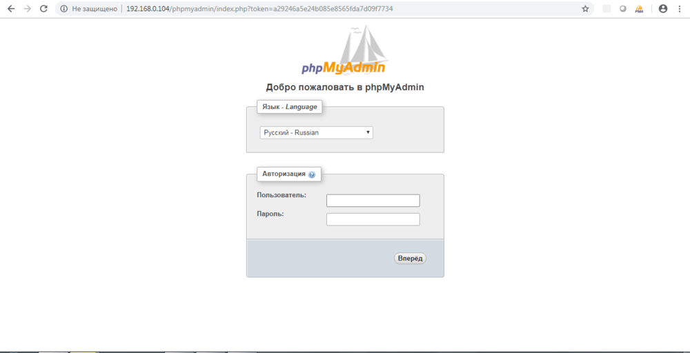

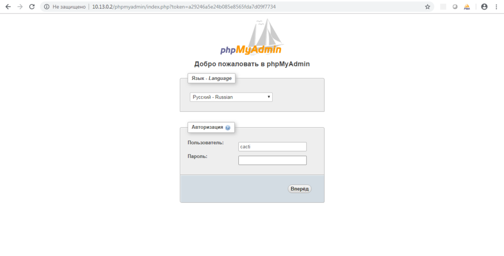

Доброго времени суток уважаемое сообщество, поставил перед собой цель поднять мониторинг для сети. Что сделано? Насетаплен Debian 9, Apache 2.4.25, MySQL,  PHP 7.0, cacti. В чем проблема? Не отображается в браузере ссылка 192.168.0.104/cacti/.192.168.0.104/phpmyadmin.На Phpmyadmin захожу. К базе cacti коннекчусь Определенные знания есть, но я новичек, поэтому не сердитесь может быть на тупые вопросы. Есть горячее желание развернуть мониторинг. В чем может быть причина?

192.168.0.104/phpmyadmin - эта ссылка работает ?
Expand
Да.работает
