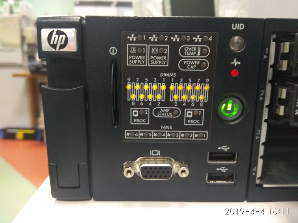

Buro 0 Опубликовано: 2019-04-04 12:43:02 Share Опубликовано: 2019-04-04 12:43:02 (відредаговано) Доброго дня. Пытаюсь оживить сервер HP DL380 G7. Нет ни одного модуля памяти в сервере. Стартую, не проходит тест, экран монитора черный, пищит на память. на плате индикации все модули памяти горят оранжевым, и индикатор жизни горит красным. Куда копать? Спасибо. Відредаговано 2019-04-04 14:23:18 Buro Ссылка на сообщение Поделиться на других сайтах

Buro 0 Опубліковано: 2019-04-04 14:19:53 Автор Share Опубліковано: 2019-04-04 14:19:53 Так он не должен ругаться на те слоты где нет памяти, а он на все слоты ругается оранжевым, пробовал установить модули в первые слоты для каждого CPU - ситуация та же. Попробую обнулить CMOS и NVRAM + с переключателями DIP. а если батарейка 2032 = 2.9V сервер будет стартовать или нужны именно 3V? Ссылка на сообщение Поделиться на других сайтах

KaYot 3 732 Опубліковано: 2019-04-04 16:58:57 Share Опубліковано: 2019-04-04 16:58:57 2 часа назад, Buro сказал: пробовал установить модули в первые слоты для каждого CPU Вы же в курсе что первые слоты - они третьи? Если ставили в ближий к CPU оно и не должно работать. Ссылка на сообщение Поделиться на других сайтах
WideAreaNetwork 222 Опубліковано: 2019-04-04 17:03:06 Share Опубліковано: 2019-04-04 17:03:06 там есть ячейки А B C и т.д. нужно начинать с А, две планки по одной в А1 и А2, если ставить в В или другие то не запуститься Ссылка на сообщение Поделиться на других сайтах
Buro 0 Опубліковано: 2019-04-08 13:26:23 Автор Share Опубліковано: 2019-04-08 13:26:23 Запустил сервер. При внимательном осмотре, оказалось, что установили разные модули памяти: 2шт Е +2шт R Вот и ошибка была. Для надежности, обнулил биос через DIP переключатель №6. Всем спасибо. Ссылка на сообщение Поделиться на других сайтах
