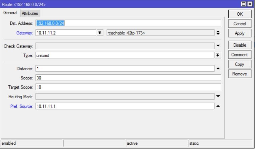

Здравствуйте. вопрос,
есть микротик который имеет статик ип.
он выступает в роли L2tp server
Тп линк имеет подсеть 192.168.0.0/24 а микротик 10.10.0.0/24 VPN микротик 10.11.11.1 tp-link 10.11.11.2
Как настроить маршрутизацию что б пользователи сети микротика видели пользователей сети tp-link?
пинги с локальных ресурсов с сети 192.168.0.х на сеть 10.10.0.х проходят, а в обратном направлении нет.
  В 17.04.2019 в 12:55, Dimkers сказав:
Добавить маршрут в сеть 192.168.0.х через ИП тунеля
Expand
я сразу это  сделал. но все равно не работает. с микротиком который выступает так же клиентом как tp-link это сработало тут нет. в клиентском микроте я еще добовлял правило с маршрутами в сеть  10.10.0.х  в тп лин1667941697_.JPG.4191239336e0ca904ed6dc1c736df588.JPGке этого не делал.
а вот в тп линке не понимаю как это сделать...
  В 17.04.2019 в 14:42, Kiano сказав:
а на тплинке?
Expand
а еще я заметил у меня внешний ип не мой а удаленного микрота,
