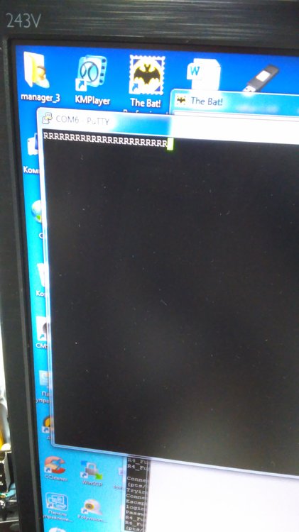

После перезагрузки в консольном окне выдает сообщение:
RRRRRRRRRRRRRRRRRRRRRRRRRRRRRRRRRRRRRRRRRRRRRRRRRRRRRRRRRRRRRRRRRRRRRRRRRRRRRRRRRRRRRRRRRRRRRRRRRRRRRRRRRRRRRRRRRRRRRRRRRRRRRRRRRRRRRRRRRRRRRRRRRRRRRRRRRRRRRRRR
Дальше ничего не происходит.

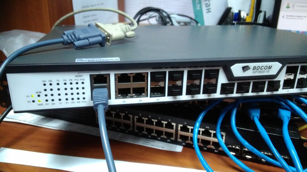

По индикации горит p1 и помигивает sys.
прошивка стоит BD_GP3616_10.3.0C_53126.bin
В режим CTRL+P зайти не получается.
BD_GP3616 полностью новый.
Прошу помощи в решении данной проблемы.
Консольный шнур тот что идет в комплекте с BDCOM.
Маркировка на шнуре - RLC0301
Параметры соединения СОМ-порта через Putty
Speed: 9600
Data bits: 8
Stop bits: 1
Parity: None
Flow control: XON/XOFF
На данных настройках проблем не было.
Так же проверили работоспособность COM-порта на других коммутаторах "FOXGATE" и "BDCOM"
